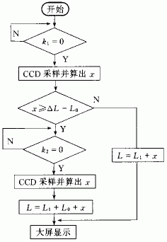

    在实际测量中,往往被测钢坯长度的变化范围很大,像马钢初轧厂的最大变化范围ΔL=14m,因而要求摄像机成像透镜的视场很大。对于大视场透镜的像差校正较为困难,而且也会影响线阵CCD摄像机的测量精度。为此,我们采用图2的测量结构,利用两组光电开关k1和k2来减小测量视场。设k1和k2之间的距离为L0,那么钢坯的尾长x一定在0到ΔL-L0之间。所以,线阵CCD摄像机只需在较小的视场ΔL-L0内测出钢坯的尾长x,利用(1)式即可求得钢坯的长度。钢坯长度的测量过程是这样的:被测钢坯在辊道上向前运动时,当钢坯的头部挡住光电开关k1发射的信号时,计算机即通过线阵CCD摄像机对热轧钢坯进行采样,计算出其尾长x。如果x<ΔL-L0时,则被测钢坯的长度为L=L1+x。如果测得的尾长x=ΔL-L0,即线阵CCD摄像机的每个感光象素均被感光,热轧钢坯满视场,此时有可能钢坯的尾部还未进入测量视场之内,故本次测出尾长的数据无效,需通过第2个光电开关k2辅助测量。当钢坯继续向前运动又挡住光电开关k2时,计算机又通过线阵CCD摄像机对钢坯进行采样,再次计算出尾长x。此时钢坯的尾部一定落在测量视场中,因而钢坯的长度应为L=L1+L0+x。设光电开关未被钢坯挡住时,计算机对相应端口的读数为1,则实现上述思想的流程如图3所示。
图3 测量过过程流程图
    图3中,k1和k2分别代表光电开关k1和k2的输出值。
