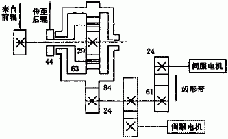

    二、差动齿轮系的设计
    差动齿轮系的工作原理如图1所示,来自于前辊子的转速经过齿轮减速后作为差动齿轮系的一个输入,另一个输入由两台伺服电动机通过机械合成而成,能实现启停500次/min。从图可见,若两台伺服电动机不转,差动齿轮系输出到后辊子的为一个低于前辊子的均匀速度,此时细纺机纺出为普通纱。若两台伺服电机均启停250次/min,且启停时间错开,通过机械合成后为启停500次/min,此时差动轮系输出到后辊子的变化速度为500次/min,细纺机纺出为花式纱。

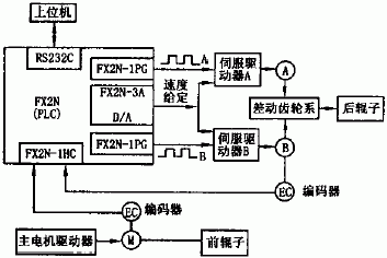

    在纺纱过程中需要不断地改变纱的粗细、纱的长度和节距3个参数,要求伺服电机不断改变启停周期和速度,每种纱常有300多种变化组合,参数要求方便进行调整,而且工作环境较恶劣,可靠性要求高。根据以上要求本文选择Mitsubishi的FX2N系列可编程控制器,控制系统的原理框图如图2所示。
图2 控制系统原理框图
    伺服系统电机采用Mitsubishi的低惯量永磁同步电机,其参数为12Nm,22A,2.84KW,3000r/min。两套伺服系统的速度控制号由PLC模拟量I/O模块FX2N-3A 输出控制,其模拟电压为0~10V。A、B两套伺服系统的启停控制信号
    由PLC扩展的脉冲输出模块FX2N-1PG输出端控制,其相位相互错开。
    为了调节纱的粗细、长度和节距,PLC需要不断检测前辊子的速度,根据设置的参数和检测的前辊子速度计算出后辊子的速度和开关频率。本系统中前辊子速度和伺服电机速度的检测采用光电编码器,其输出的脉冲信号输送到PLC的高速计数模块FX2N-1HC进行计数从而得到前辊子的速度以计算伺服电机速度和开关频率。另外PLC选用绝缘型RS232C通讯用适配器与工控机进行通讯,以实现参数的设置和监控。工控机采用研华AWS-825,用VB开发工控机的监控程序和控制界面。
