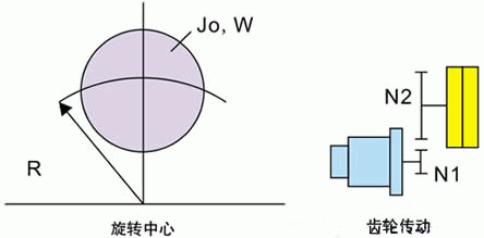

 4) 相对电机轴机械变速的惯量计算将上图所示的负载惯量Jo折算到电机轴上的计算方法如下:
    J=[(N1*N1)/(N2*N2)]*Jo
    式中,N1、N2:为齿轮的齿数

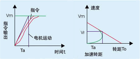

    4. 电机加速或减速时的转矩
图3 电机加速或减速时的转矩
    1) 按线性加减速时加速转矩计算如下:
    Ta=(2πVm/60*104) *1/ta(Jm+JL)(1-e-ks。ta)
    Vr=Vm{1-1/ta.ks(1-e-ksta)
    式中,Ta:加速转矩(N.M)
         Vm:快速移动时的电机转速(r/min)
         Ta:加速时间(sec)
         Jm:电机惯量(N.m.s2)
         JL:负载惯量(N.m.s2)
         Vr:加速转矩开始减少的点
         Ks:伺服系统位置环增益(sec-1)
    电机按指数曲线加速时的加速转矩曲线如下图:
图4 电机按指数曲线加速时的加速转矩曲线

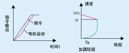

    此时,速度为零的转矩To可由下面公式给出:
    To==(2πVm/60*104) *1/te(Jm+JL)
    Te:指数曲线加减速时间常数
    2) 当输入阶段性速度指令时,它的速度曲线与转矩曲线如图4所示。
    这时的加速转矩Ta相当于To,可由下面公式求得(ts=ks):
    Ta==(2πVm/60*104)*1/ts(Jm+JL)。

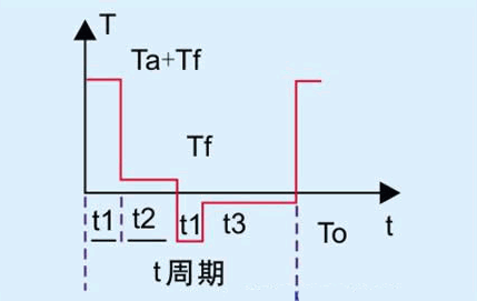

    5. 工作机械频繁启动,制动时所需转矩,当工作机械作频繁启动,制动时,必须检查电机是否过热,为此需计算在一个周期内电机转矩的均方根值,并且应使此均方根值小于电机的连续转矩。电机的均方根值:
    Trms=√[(Ta+Tf)2t1+Tf2t2+(Ta-Tf)2t1+To2t3]/T周
    式中,Ta:加速转矩(N.M)
         Tf:摩擦转矩(N.M)
         To:在停止期间的转矩(N。M)
    t1t2t3t 所知的时间可参见图5所示。
图5 t1t2t3t 所知的时间示意图

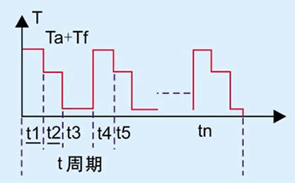

    6. 负载周期性变化的转矩计算(如图6所示),也需要计算出一个周期中的转矩均方根值Trms。且该值小于额定转矩。这样电机才不会过热,正常工作。
图6 负载周期性变化的转矩计算图

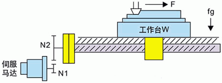

    2. 负载转矩的计算方法加到伺服电机轴上的负载转矩计算公式,因机械而异。但不论何种机械,都应计算出折算到电机轴上的负载转矩。通常,折算到伺服电机轴上的负载转矩可由下列公式计算:
    Tl=(F*L/2πμ)+T0
    式中,Tl:折算到电机轴上的负载转矩(N.M)
         F:轴向移动工作台时所需要的力
         L:电机轴每转的机械位移量(M)
         To:滚珠丝杠螺母,轴承部分摩擦转矩折算到伺服电机轴上的值(N.M)
         μ:驱动系统的效率
图1 工作台进给示意图
    F取决于工作台的重量,摩擦系数,水平或垂直方向的切削力,是否使用了平衡块(用在垂直轴)。如果是水平方向,F轴的值由上图例给出。
    无切削时: F=μ*(W+fg),切削时: F=Fc+μ*(W+fg+Fcf)
    式中,W:滑块的重量(工作台与工件)Kg
         μ:摩擦系数
         Fc:切削力的反作用力
         fg:用镶条固紧力
         Fcf:由于切削力靠在滑块表面作用在工作台上的力(kg)即工作台压向导轨的正向压力。

    3) 圆柱体围绕中心运动时的惯量如图所示:
图2 圆柱体围绕中心运动时的惯量
    属于这种情况的例子:如大直经的齿轮,为了减少惯量,往往在圆盘上挖出分布均匀的孔这时的惯量可以这样计算:
    J=Jo+W*R2(kg cm2)
    式中,Jo:为圆柱体围绕其中心线旋转时的惯量(kgcm2)
         W:圆柱体的重量(kg)
         R:旋转半径(cm)
