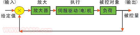

    系统组成
    伺服系统如图1所示,是具有反馈的闭环自动控制系统。它由位置监测部分、误差放大部分、执行部分及被控对象组成。
 图1:伺服驱动自控系统的组成

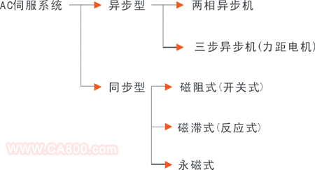

    AC伺服系统
    电气伺服技术应用最广,主要原因是控制方便,灵活,容易获得驱动能源,没有公害污染,维护也比较容易。特别是随着电子技术和计算机软件技术的发展,它为电气伺服技术的发展提供了广阔的前景。
    早在70年代,小惯量的伺服直流电动机已经实用化了。到了70年代末期交流伺服系统开始发展,逐步实用化,AC伺服电动机的应用越来越广,并且还有取代DC伺服系统的趋势成为电气伺服系统的主流。
    在AC伺服系统中,可分为同步和异步型AC伺服系统两种。
    永磁转子的同步伺服电动机由于永磁材料不断提高,价格不断下降,控制又比异步电机简单,容易实现高性能的缘故,所以永磁同步电机的AC伺服系统应用更为广泛。
