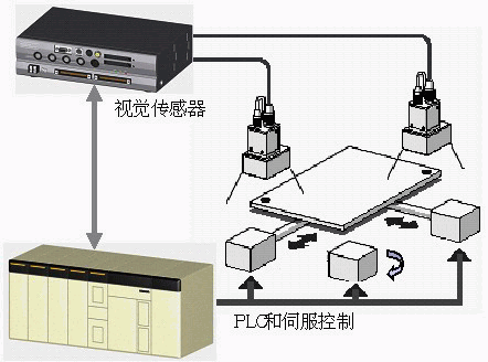

    控制的概略构成大致可参考图1,在这里把整体的控制内容进行一下简单的说明。
图1 控制系统框架
    此处为FPD玻璃基板的位置补正案例。作为这个控制的应用,也可以应用于FPD玻璃基板的粘合,电气制品的基板位置补正,电子部件加工时的位置补正等场合。
    一般,由X轴、Y轴、θ轴的驱动轴构成机械工作台,另有判别其工作台上负载的视觉传感器,进行两者之间的数据演算,再和驱动上述机械工作台的伺服控制构成整个系统。
    1.对要加工的负载,为了使视觉传感器可以进行判别,需要印刷上标记。如要达到更好的精度,则需要2个以上的标记;
    2.负载放置在机械工作台上进行加工;
    3.视觉传感器对上述负载上印刷的标记进行判别,与之前设定好的(记忆住的)位置进行比较后,对误差进行高精度的计算;
    4.视觉传感器计算出的误差,由PLC换算成机械的移动量,定下补正误差的位置并实行。

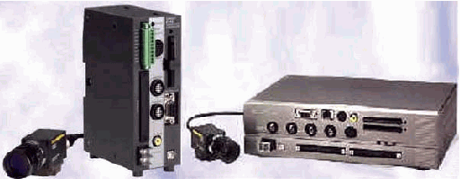

    欧姆龙的视觉传感器,如图2所示。
图2 视觉传感器:F160&F210和F250
    从经验和技术上,对提高判别精度可实现以下的功能:
    (1) 高精度Search
    判别出和所记忆的标记数据最相似的部分,进行高精度的位置数据计算。在负载上印刷标记时,每次都印刷出同样的标记是比较困难的,会发生印刷的缺陷或是印刷不良等情况。但是,如果使用了此功能,即使实际负载上所印刷的标签和登录的标签不同,也可以精度较好地进行判别。
    (2) ECM(Edge code model)Search
    把所记忆的标签边缘(非整个标签,只有四周一圈)作为典型进行登录,从实际接受到的画像数据中找出最相似的部分进行判定。
    在玻璃互相重叠的情况下,会发生想判别的标签之间也重叠起来的情况,在此功能中,因是以标签边缘数据形式进行典型化登录的,即使发生了标签的重叠化,仍可以判别出四周一圈是何形状,从而达到高精度的判断。
