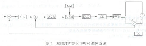

    在拧紧过程中,如何控制主轴电机转速恒定是准确测量拧紧力矩的关键。本系统采用了带PWM调速装置的直流电机,即脉冲宽度调制式。其原理框图如图2所示。
    同时在主轴上安装光电编码器,以测得主轴拧紧螺母时转过的角度,保证产品质量。

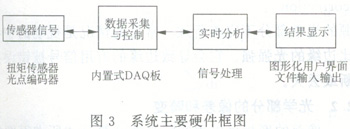

    汽车连杆三工位螺母自动扳紧冲铆装置的虚拟化改进设计采用了基于PC机,与内置式数据采集卡位分辨率的模拟输出,可进行模拟/数字触发,具有十个可编程的功能输入端口。系统主要硬件框图如图3所示。
    系统采用NI公司的Labwindows/CVI作为软件开发平台,它建立在开放式软件体系结构之上,以工程(plug一in DAQ)相配合的方案,进行数据的采集与处理。计算机与DAQ系列产品相结合,可进行实时测量和过程控制。在生产过程中我们再也无须由人工记录数据,并将数据输入分析或显示程序中,内置式DAQ与适当的软件相配合,可自动实现这些功能。内置式DAQ方案设计主要使用一块插在PC机机箱内部的DAQ板,使用软件对整个测量过程以及实际的模拟/数字信号进行处理。典型的DAQ板包括一个或多个模拟/数字转换器(Converts),数字I/O口,和记数/定时回路。这些组成元件是计算机与实际的模拟量,数字量和定时I/O信号之间的界面,为我们读写处理数据提供了方便。

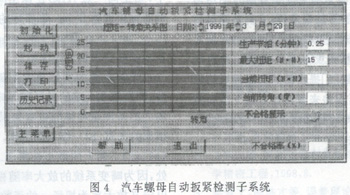

    在本系统中,我们选用NI公司的AT-MIO-16E-2作为内置式DAQ板,其主要的性能指标为:16个单端,8个差分模拟量输入,12位采样精度,采样速率达500kS/s,各通道增益与量程相互独立;2通道,12文件为主题框架,将C++源文件,头文件,库文件,目标模块,用户界面文件,动态连接库仪器驱动程序等多功能组件结合一体,并支持动态数据交换(DDE)和TCP/IP等网络功能。汽车螺母自动扳紧检测子系统的工作界面如图4所示,可以与其他测试环节之间进行切换。
