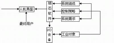

    组态一词来源于英文单词Configuration,“组态软件”作为一个专业术语,到目前为止,并没有一个统一的定义。从组态软件的内涵上说组态软件是指在软件领域内,操作人员根据应用对象及控制任务的要求,配置(包括对象的定义、制作和编辑,对象状态特征属性参数的设定等)用户应用软件的过程,也就是把组态软件视为“应用程序生成器”。从应用角度讲组态软件是完成系统硬件与软件沟通、建立现场与监控层沟通的人机界面的软件平台,它的应用领域不仅仅局限于工业自动化领域。而工业控制领域是组态软件应用的重要阵地,伴随着集散型控制系统DCS (Distributed Control System)的出现组态软件已引入工业控制系统。在工业过程控制系统中存在着两大类可变因素:一是操作人员需求的变化;二是被控对象状态的变化及被控对象所用硬件的变化。而组态软件正是在保持软件平台执行代码不变的基础上通过改变软件配置信息(包括图形文件、硬件配置文件、实时数据库等),适应两大不同系统对两大因素的要求,构建新的监控系统的平台软件。以这种方式构建系统既提高了系统的成套速度,又保证了系统软件的成熟性和可靠性,使用起来方便灵活,而且便于修改和维护。
图1
