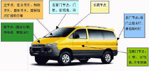

    在某品牌商务车上,我们使用了六个通讯节点代替了繁杂的线束,其拓扑结构和各个节点完成的主要功能见图1。

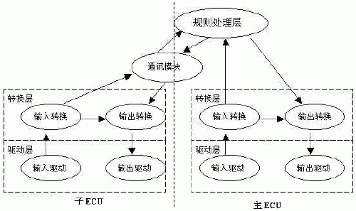

    按照功能,我们将软件分成三层次,即驱动层、转换层和规则处理层。其中,转换层包括输入驱动和输出驱动模块,转换层包括输入转换和输出转换模块。为了实现各层各模块之间的通讯,我们定义了三类消息:驱动层和转换层的消息称之为状态消息,转换层的输入转换和输出转换间的消息称为接口消息,转换层和规则处理层的消息称之为器件消息。
图2 软件架构
    输入驱动子模块负责将输入引脚的电平变化转变为输入状态消息发送给转换层,输出驱动模块将从转换层接受的输出状态消息转变为实际引脚的电平变化;输入转换模块将从驱动层接收的输入状态消息转换为输入器件消息发送给规则层作进一步的转换,或者转换为接口消息送交输出转换模块进行转换输出;输出转换模块将从规则层接收的输出器件状态消息或者直接由输入转换模块来的接口消息转换为输出状态消息发送给驱动层;规则处理模块把从输入转换模块接收的输入器件消息映射为输出器件消息发送给输出转换模块。规则层和转换层的主要区别在于当涉及多个节点进行逻辑关系运算时,使用规则层进行转换,而只在同一个节点进行逻辑关系运算时使用转换层进行转换。另外,为了处理复杂的逻辑关系,我们也允许规则处理模块自己给自己发送消息,这时的消息也成为输入器件消息,同样输出转换模块也可以自己给自己发消息,这时的消息也为接口消息。
    在整个系统中,运行规则处理层的节点只有一个,该节点称为主ECU,其他节点称为子ECU,主ECU的转换层和规则处理层可以直接通讯,而子ECU的转换层和主ECU规则处理层间的通讯通过通讯管理模块来实现。子ECU之间不直接进行消息的交换,必须通过主ECU联络。在实际的使用中,我们使用的是CAN总线,使用的芯片是自带CAN收发器的atmel CC03。

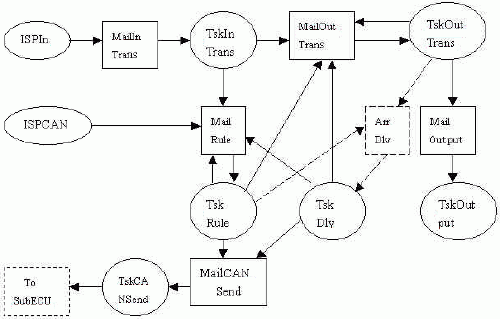

    上述的软件构架的实现,我们可以采用不同的方案,下面给出基于实时操作系统的一般实现,并假定汽车总线是CAN的情况。与各个模块相对应,对于子ECU,我们定义了五个任务和两个中断服务,分别是输入转换任务(TskInTrans)、输出转换任务(TskOutTrans)、延时处理任务(TskDly)、输出驱动任务(TskOutput)和发送任务(TskCANSend),中断服务包括输入中断服务(ISPIn)和CAN接受中断服务(ISPCAN),而对于主ECU,还需一个规则处理任务(TskRule)。为了实现任务间以及中断和任务间的通讯,定义了四个邮箱和一个延时数组,分别是输入转换邮箱(MailInTrans)、输出转换邮箱(MailOutTrans)、输出邮箱(MailOutput)、发送邮箱(MailCANSend)及延时数组ArrDly,对于主ECU还需增设规则处理邮箱(MailRule),这里的消息被定义成一个二元组(Val,ID),ID编号,Val为状态值,而延时数组的每个元素还包括一个延时字段是个三元组。主ECU的各个任务以及和中断服务间的通讯关系如图3。
图3 主ECU各任务及中断通讯间的关系
    图中的延时数组用虚框表示,它类似于消息邮箱,与邮箱中的消息相比,还包括一个延时的时间字段,另外在往延时数组中放入消息时,它不会产生任务调度。延时数组中的延时消息来自于输出转换任务和规则处理任务,延时任务定时执行,它每隔一个时间单位,例如20ms,查询一下延时数组,并将非空的元素的时间节拍减一,如果时间节拍为0,则根据Type字段,将其放入规则邮箱或输出转换邮箱。
    对于总线中断服务程序,主ECU和子ECU的处理方式稍微有的不同,对于主ECU,它将总线上来的消息送到规则处理邮箱 而子ECU则将其放入输出转换邮箱;而对于发送的任务,主ECU的消息来自于规则处理任务,子ECU的发送消息来自于输入转换任务。
