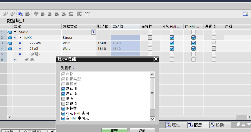

为什么数据块中 偏移量显示不了?求大师们指点,多谢!

    把数据块属性中的优化去掉

    优化去掉然后编译

    多谢你们!成功了!
