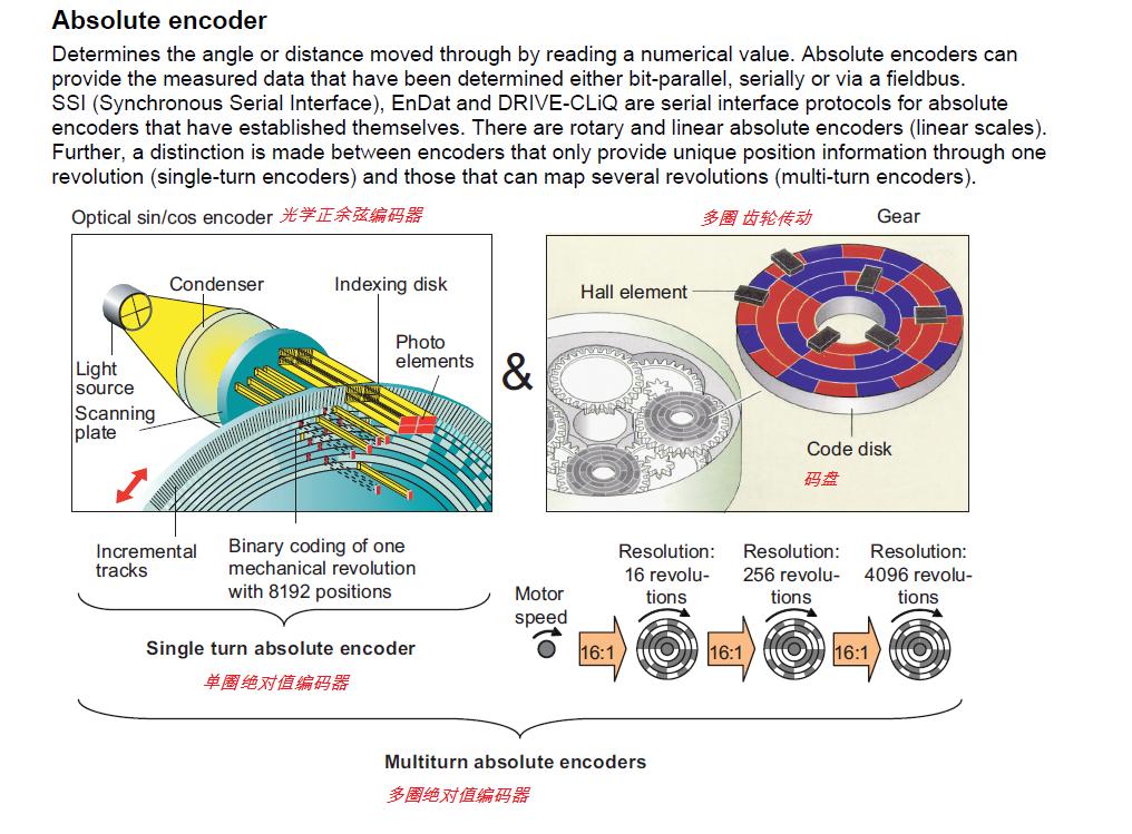

    通常,绝对值编码器就是码盘;分许多圈的同心圆(圈数=位数),编码方式有不同。
    多圈编码器则含有齿轮传动。
    一般编码器输出无法直接连接到PLC端口,而需要和编码器配合的模块,它直接传送位置数据;不需要PLC介入。
    对于伺服同步电机,出厂时已经对好磁极零位。
    结构如下图:
