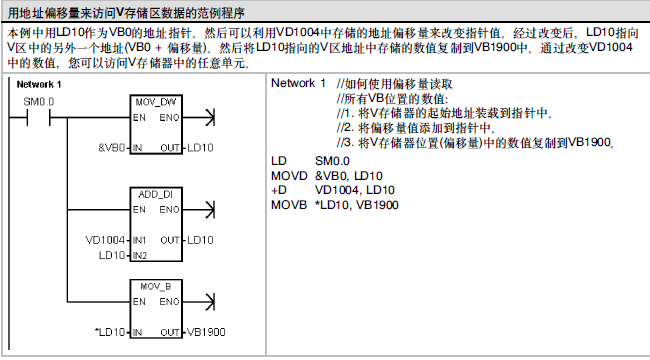

在实际应用中,我想问下对PLC内部存储区域赋值等,有什么意义?

    就楼主图片意思。这是间接寻址概念。举个日常生活例子:
    你是租了一栋楼的B房间很长时间了,所有信件都投向B的信箱。可现在你改租了C房间。B房间暂时没人住了。那么你在B房间的信箱写着,“请把信件转到C房间”。那么邮递员看见这字就会直接把信件放到C了。后来你就知道我只要修改B信箱上面的这行字,就可以把所有投向B信箱的信转到其他任何一个房间。而这个B信箱就是上面的LD10。这行字就是上面的vb0。写字就是上面的&符号。看字就是上面的*符号。
    整个程序的意思就是
    把vb0写在LD10里面。把LD10的东西加上一个值。然后把LD10最终指示的位置传递到VB1900

    芳季侠的解释非常贴切。

    我大概能懂这个程序的意思,我想问的是。
    这个在实际工程中,怎么运用,是用来干什么的?最好举个例子。
