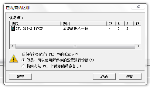

300的硬件组态组态好之后,点在线的时候提示数据系统不一致。
atmupkeep  发表于 2015/12/29 19:36:04      2927 查看 4 回复  [上一主题]  [下一主题]
手机阅读
还有这个原因怎么去查找,这个现象出现好多次了。

    存储卡没有被用过吗?

    比如打开过硬件组态或者程序后,没有修改直接保存了,也会出现这个问题,直接下载一下就好了

    硬件信息在不经意间修改了~
    这样直接点确认也能进行监控信息
    隔断时间上传个做备份,以防万一
