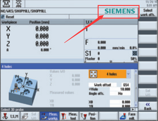

现在想做一个HMI的自定义界面就是将主界面的西门子(SIEMENS)LOGO(在屏幕右上角的那个)如图所示做成自定义图片或文字显示,请问这样能做吗?能做的话需要用的什么软件?请高手指点!

    jijun   发表于 2015/12/31 17:28:03
    你说的这个功能808D和802DSL可以修改,828D还真不知道

    sweect   发表于 2016/1/1 15:56:39
    该西门子商标可以替换成自己的商标。
    步骤:
    1. 命名自己的商标“logo.png”。
    说明
    文件名只能由小写字母构成。
    2. 根据位图大小,在如下目录中保存自己的商标: /oem/sinumerik/hmi/ico 或 user/sinumerik/
    hmi/ico

    swy   发表于 2016/1/2 16:01:11
    可以,把西门子的文件logo.png更换掉就可以。

    wangchen   发表于 2016/1/3 20:12:33
    请问2楼  刚才我看了那个目录 确实有几个文件夹
    /Ico640 122 x 19
    /Ico800 160 x 24
    /Ico1024 199 x 30
    但是文件夹都是空的   我自己定义的logo图片是直接放在这几个文件夹的某一个里面吗?
