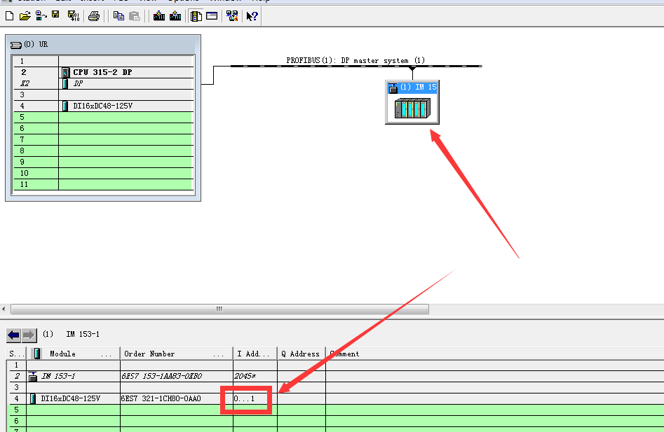

    如图,一般通过ET200M远程从站模块通过硬件组态,然后下方就有DI/DO的硬件地址,直接在程序中调用硬件地址就行了,下面图里面
    I0.0,就是远程从站上的第一个模块上面第一个输入点信号

    输入模块采集信号的,主要是看模块的地址,一般是IX.0-IX.7之间,其中X是是由硬件组态去决定的,也是可以自己定义的。
