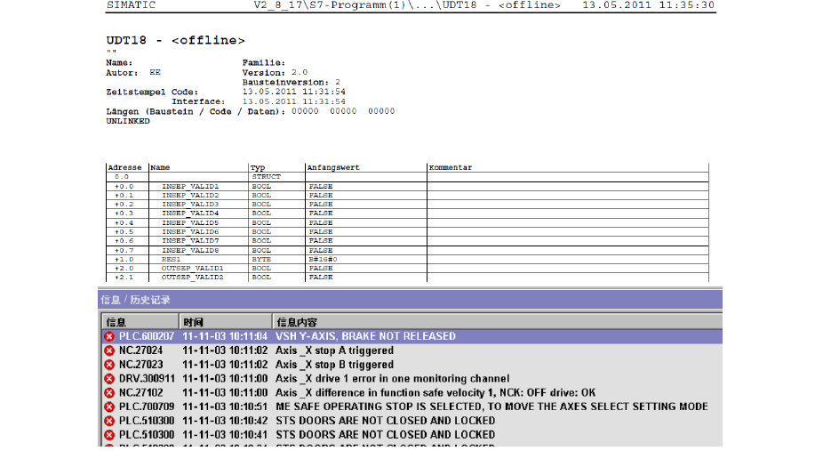

    西门子安全集成功能是执行欧美工业标准中有关设备安全标准而实施的,在国内应用较少,碰到这种报警查找分析很困难。
    我们通常查找机床厂家设定的安全集成报警信号,一般在UDT18用户数据块中定义。举例说明:

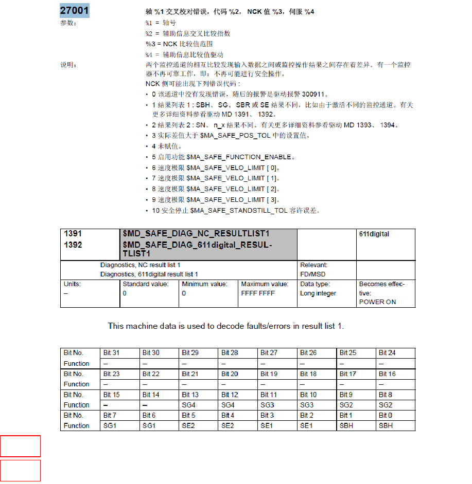

    安全集成报警NC.27024和NC.27023,但该两报警是因为DRV.300911和NC.27102引起,因为有关安全集成都会在NC和PLC或DRV同时引起报警。查报警手册300911;然后查NC.27001,查X轴驱动参数;27001号;等知:
    MD1395=1,则查MD1391=1659H,MD1392=1599H,换为二进制,知道6和9位不同,查MD1391
    (时间关系,笔记未粘贴完,回头再贴出!)
