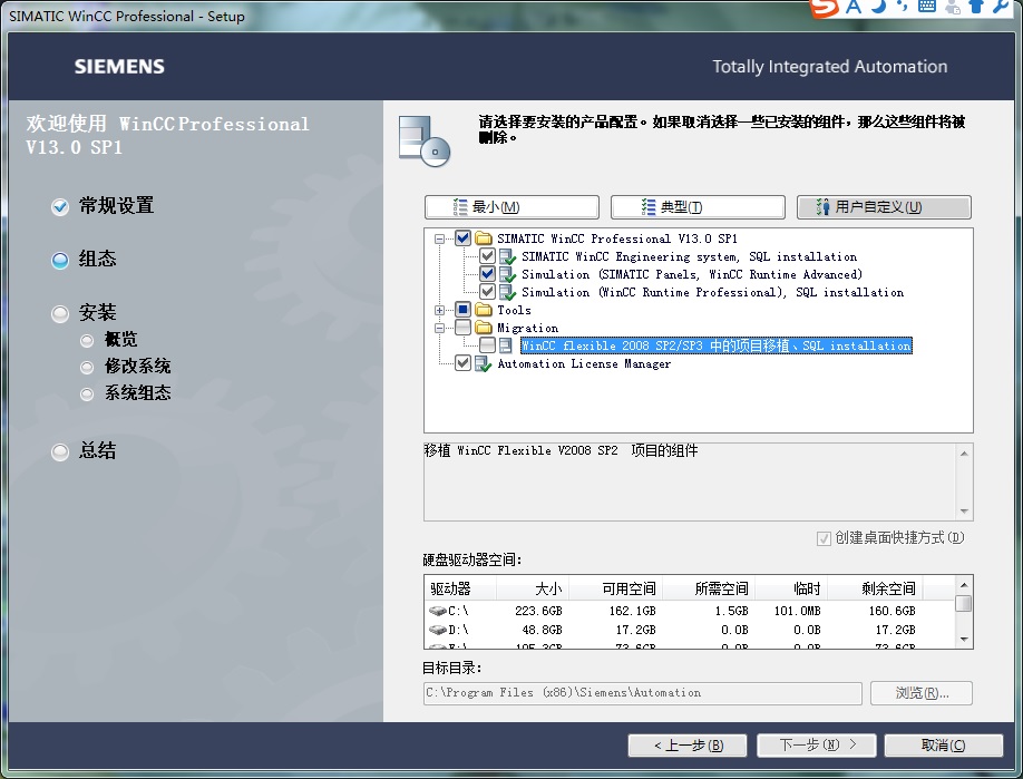

最近在将WinCC flexible 2008的项目移植到博途时失败,出现的信息是“TIA Portal 中未安装移植,或者未安装 WinCC flexible SP2/WinCC flexible SP3。请检查安装并再次执行移植。”解决问题花了些时间,现在将解决的方法与大家分享。
1)WinCC flexible项目的版本问题
WinCC flexible SP4是2012年发布的,现在大家使用的几乎都是WinCC flexible SP4。开始我的理解是需要卸载WinCC flexible 2008 SP4,然后安装WinCC flexible 2008 SP2/SP3。后来发现WinCC flexible 2008 SP4的“项目”菜单有一个“另存为版本”命令,在打开的对话框中可以选择将打开的项目另存为WinCC flexible 2008 SP1~SP3的版本。我将SP4版本另存为SP3版本。
2)安装移植软件
移植另存为SP3的版本还是失败,错误信息还是“TIA Portal 中未安装移植,或者未安装 WinCC flexible SP2/WinCC flexible SP3”。
安装的时候是否安装了移植(Migration)软件,搞不清楚了。只好打开WinCC V13 SP1的安装软件,选择“修改/升级”,在选择要安装的产品配置的对话框中(见下图),发现的确没有安装WinCC flexible 2008 SP2/SP3的项目移植软件。勾选该对话框后,安装好WinCC V13 SP1的该移植软件。最终在博途中移植WinCC flexible 2008 SP3的项目成功。
