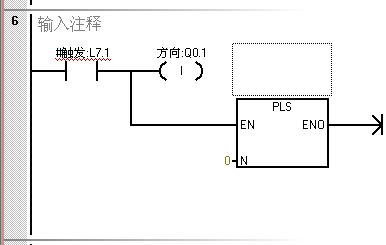

程序的主体就这么一小段。
假设L7.1 off 的时候Q0.0和Q0.1都off。现在7.1 ON了,那么第一个脉冲上升缘先出现还是方向信号的上升缘先出现?我不敢保证。
看谁有数据说话或者有条件做试验。
最好官方能够有有力的结论。

    fung   发表于 2016/2/19 15:43:54

    zhanghe   发表于 2016/2/19 15:44:40
    你觉得我这样配置输出是想干什么? 一个是高速脉冲输出,一个写着方向,有什么东西是高速脉冲输出配合方向来一起用的?

    fung   发表于 2016/2/21 15:20:40
    这个肯定是想要达到先输出方向后输出脉冲的目的,这个问题之前我也担心过,比如电机正反转时先指定方向再旋转输出,感觉实用起来没啥问题,因为启动速度来不及反应方向信号就已经到位,具体实验还真没做过,芳侠精益求精,必须点赞!这个问题交给下面的各路神仙吧。
