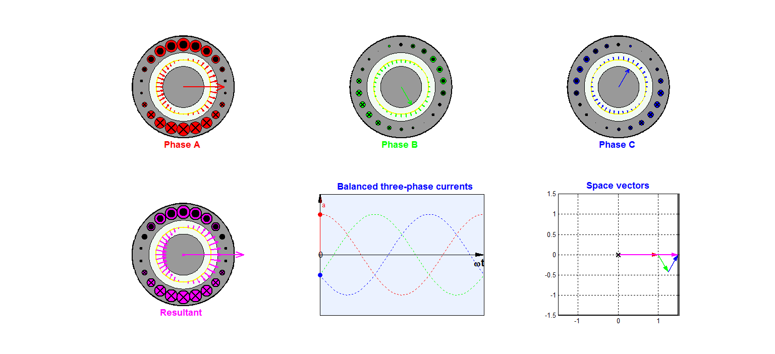

图一揭示了在空间成120度分布的3相固定绕组,分别通以相差120度相位角,幅值成正弦变化的电流,产生一个幅值固定的圆形旋转磁场的过程。

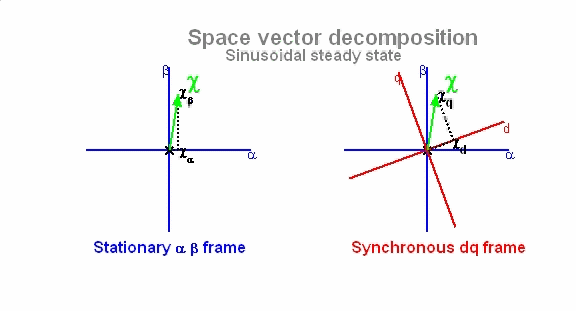

产生旋转磁场不一定非要3相绕组,在空间成90度分布的2相固定绕组,分别通以相位差90度,幅值成正弦变化的电流,也能产生同样的圆形旋转磁场,这就是矢量控制中的Clark变换,即3相旋转到2相旋转的变换,也就是图二左半部分所表示的。
如果我们站在转子上看,也就是我们和转子一起旋转,在空间成90度分布的2相固定绕组通以直流电流也能产生一个圆形旋转磁场,这就是矢量控制中的Park变换,即2相旋转到2相静止的变换,也就是图二右半部分所表示的。
这样我们就得到了和直流电机类似的结构,一个绕组控制磁场(相当于励磁绕组),一个绕组控制转矩(相当于电枢绕组),并且这两个绕组成90度,是正交的,互不影响。仿照直流双闭环调速设计速度,电流调节器,然后在进行相应的反变换最后通过PWM方式控制定子的3相交流电压这样就完成了性能媲美直流调速的矢量控制。
