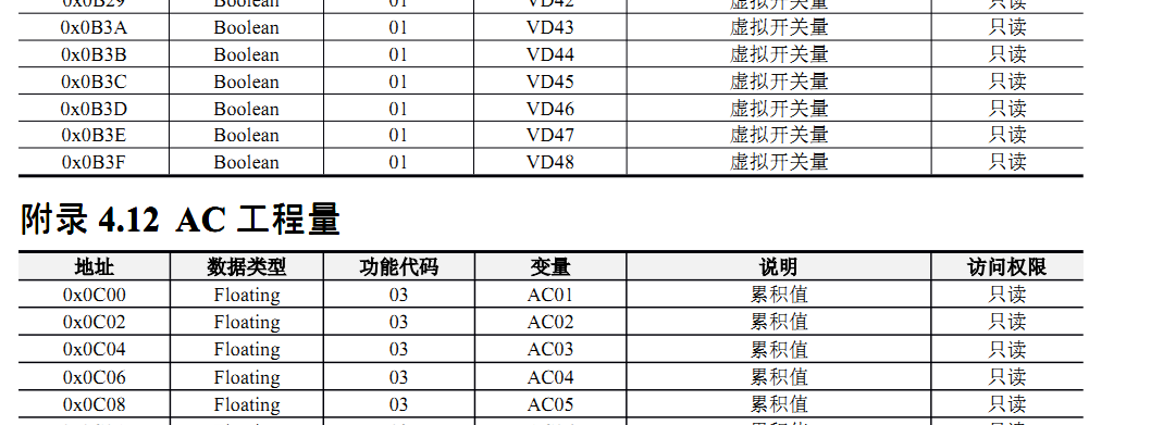

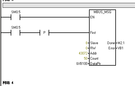

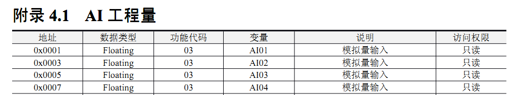

PLC已经和仪表已经通讯上,但读出来的并不是自己想要的,怀疑是地址Addr错误。请各位大侠指教!下图为程序中的地址和仪表说明书的地址。

    我估计VD100存的是第一个累计流量或者VW100转成ITR,不确定,你自己试试。

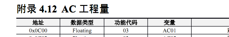

    补充两张照片,第一张为起始地址,第二张和问题中一样,覆盖更广点

     要注意的是, 目前在中国市场上大多数MODBUS仪表, 采用浮点数的,所采用的数据格式是低位在前,高位在后;  而s7-200的数据格式是低位在后,高位在前. 两者不同.
      你查看一下,你的仪表有这方面的说明? 没有说明的一般就是采用的数据格式是低位在前,高位在后.   你可以将采集上来浮点数数据拿1个(例如VD100)做高低字交换试试看.

    有可能要交换,看说明,C00是3071,但对应是不是200的43072不好说。
