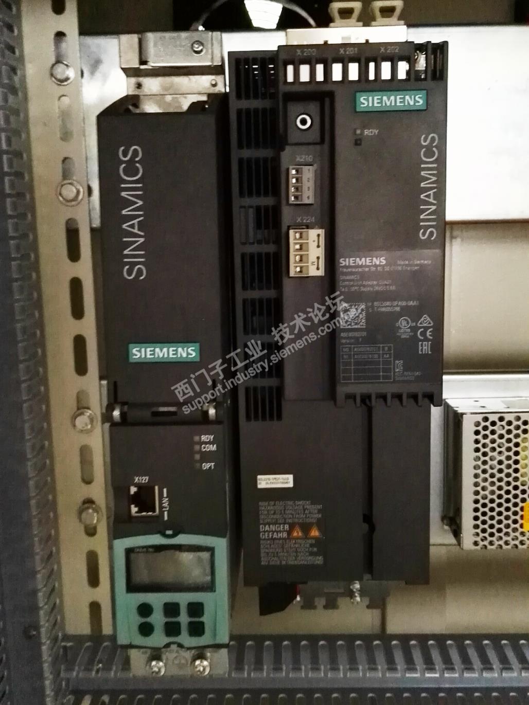

CU320+适配器+PM240-2是他的硬件配置,从来没用过的结构,以前的S120单传,都是CU310+PM340,价格比较高,现在这个,价格就下来了。而且还是S120的配置。好是好,就是第一次用,还没有使用体会。待调试以后就会有感想了。我的电机采用的是国产ABB的3kW电机,我们自己改造一下,把它的最高转速达到15000rpm(最高运行频率250Hz)。SLVC模式G120是达不到的。只能用S120。

    档次明显下来了,。。。价格能省多少?

    SLVC模式S120没有限制吗,,也是200HZ吧,还是可以更高??这个没注意
    K斑应该用用高档的PLC啊,价格应该也差不多少啊,
    等着运行后实际的使用效果。。
