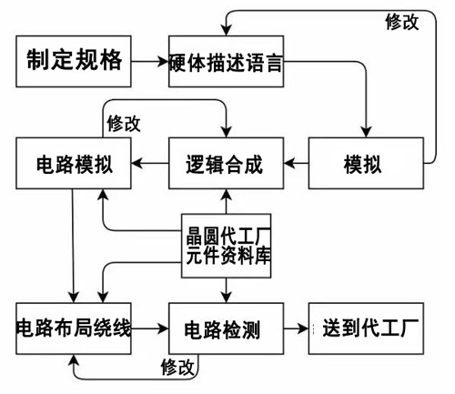

通常,IC设计工程师设计芯片会将流程简单分为以下部分:

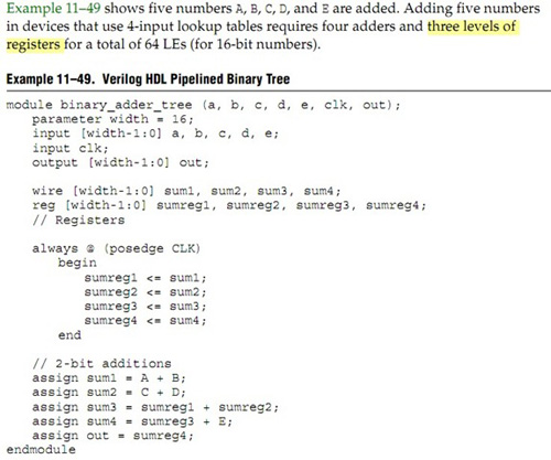

上面的准备工作完成后,接下来就是IC设计的细节部分—画图。就像建筑的设计图一样,把整体思路通过图片描绘(轮廓)出来。要把电路描写出来就要用到HDL(硬体描述语言,比如VHDLVerilog等),就这样,IC芯片的功能就被程式码轻易地表达出来。
紧接着,程式功能需要检查(正确性),并持续修改,直到其功能满足设计者们的期望值。

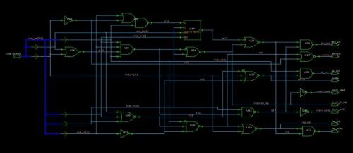

规划完成后,就到了画出设计蓝图。首先要进行逻辑合成:把确定正确性的HDL code放入EDA tool(电子设计自动化工具)里面,转化成逻辑电路(如下图)。然后确定这里的逻辑闸设计图是不是符合规格,如果不符合就修改直至正确为止。

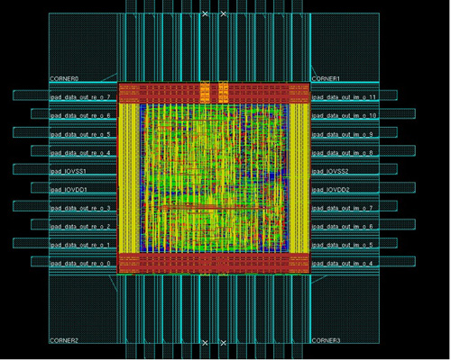

合成完成后,将程式码放进另一套电子设计自动化工具(EDA tool)里面,进行place and route(电路布局与绕线)。在检测的过程中,里面的电路图会出现黄、蓝、绿中带点红的显像;这是设备出问题了吗?不,这些颜色都各自代表着一张光罩。

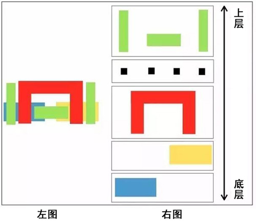

一颗芯片里面包含了很多张的光罩,这些光罩层层叠加,处于不同位置的光罩有属于自己的“使命”。以一组比较简单的元件CMOS(如下图)为例,CMOS全名为Complementary metal–oxide–semiconductor(互补式金属氧化物半导体),是将PMOSNMOS合成的。从这个CMOS的平面蓝图可以看出,右边从底层开始,依照上面提到的芯片设计制作的方法逐一制作而成(左边图),这就是最后我们看到的最终结果—芯片。
