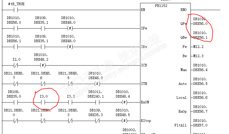

  1. 我带上工控机赶到现场,对这台机器并不熟悉,首先我打开程序的硬件组态查看地址:
2.根据地址快速找到控制S120的程序块

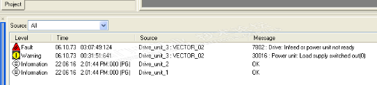

3.打开计算器把W#16#3FC转换为十进制 :1020判定此程序为此台车的控制后在线诊断。手动起动DB1010.DBX56.0和DB1010.DBX56.1都没信号,使用GOTO跳转到
检查到  I3.0没有信号,先屏蔽此信号,台车有启动信号,但是不工作并有报警信号:
根据报警判断是S120没有主电源。
