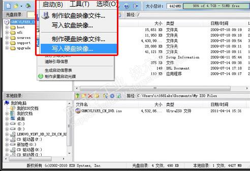

  1. 制作U盘启动盘
    方法很多,我说个最常用的,用UltraISO软碟通。
    1.下载win7镜像iso 我这里推荐 http://msdn.itellyou.cn/
    2.下载UltraISO软碟通,可以试用,插入U盘,最好8G以上。在软件中打开win7镜像,如下图:

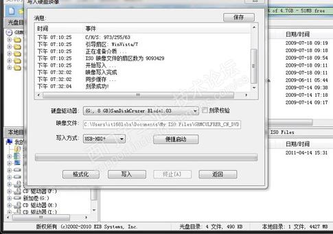

    3.执行“写入硬盘映像”后,在下面的列表中选择你的U盘,在“写入方式”一项中提供了USB-HDD、USB-ZIP、USB-HDD+和USB-ZIP+四种模式,其中两个带加号的为UltraISO开发的最新的提高启动兼容性的增强模式,推荐大家优先使用,如果不行再换用其他两个不带加号的模式。选择完成后,点击“写入”。到这里制作完成。

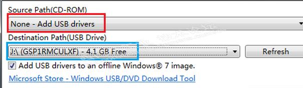

  2. 把驱动文件写入U盘镜像
  1.工具下载http://download.gigabyte.cn/FileList/Utility/mb_utility_windowsimagetool.zip 解压到文件夹。
  2.鼠标右击“ WindowsImageTool.exe”,选择“以管理员身份运行”
  3.接下来这个工具包会识别U盘中的win7安装程序,并注入对应的XHCI的驱动文件:
  4.这个制作过程很漫长,我一共用了32分钟,看到“Creating Windows USB Installation Disk is complete”提示时代表已操作完成,请点击“Close”关闭工具软件。

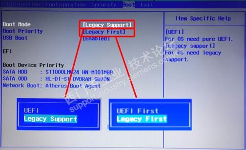

注:如果是win8 win10降级安装需要以下步骤。
1.先重新启动计算机,进入笔记本的BIOS设置界面,如下操作并保存。
2.按键选择”Boot Priority“选项,选项默认的”UEFI First“修改为”Legacy First“之后按下“回车”键确认,并且保存设置。
剩下就是直接和上面操作一样,直接U盘启动,安装系统就可以了。
