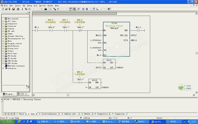

存在问题:
公司数台840D磨床,砂轮转速采用变频器的三段速控制,新砂轮直径900mm,需要用至700mm,砂轮转速只有高、中、低三个转速。砂轮直径随着修整和磨损不断减少,而转速在相当长的一段时间内没有变化,线速度会不断减小,造成磨削阻力增加。
改进措施:
1、通过R参数记录最新砂轮直径(NC程序通过修整量计算,单位mm)砂轮线速度(砂轮材质和制作工艺决定的,单位m/s)
2、使用NCVar Selector建立两个R参数的源文件。
3、通过FB2实时读取R参数。
4、根据公式 线速度(m/s)=周长(mm)*角速度(转/分)
5、通过FC106,将转速输出给模拟量输出模块对应的PQW,控制变频器模拟电压输出。
项目总结:
提高磨削效率和保证磨削质量的一致性。
