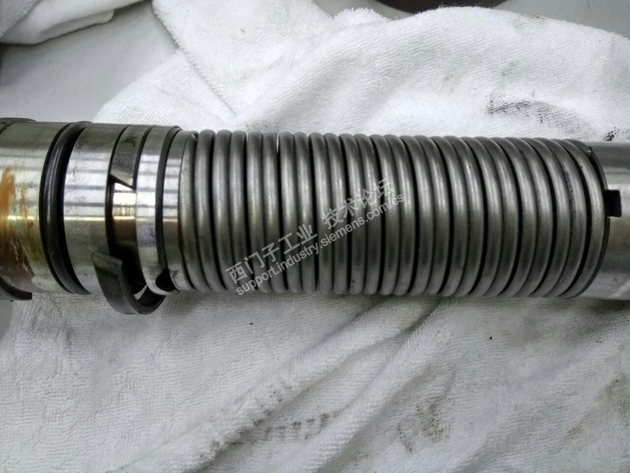

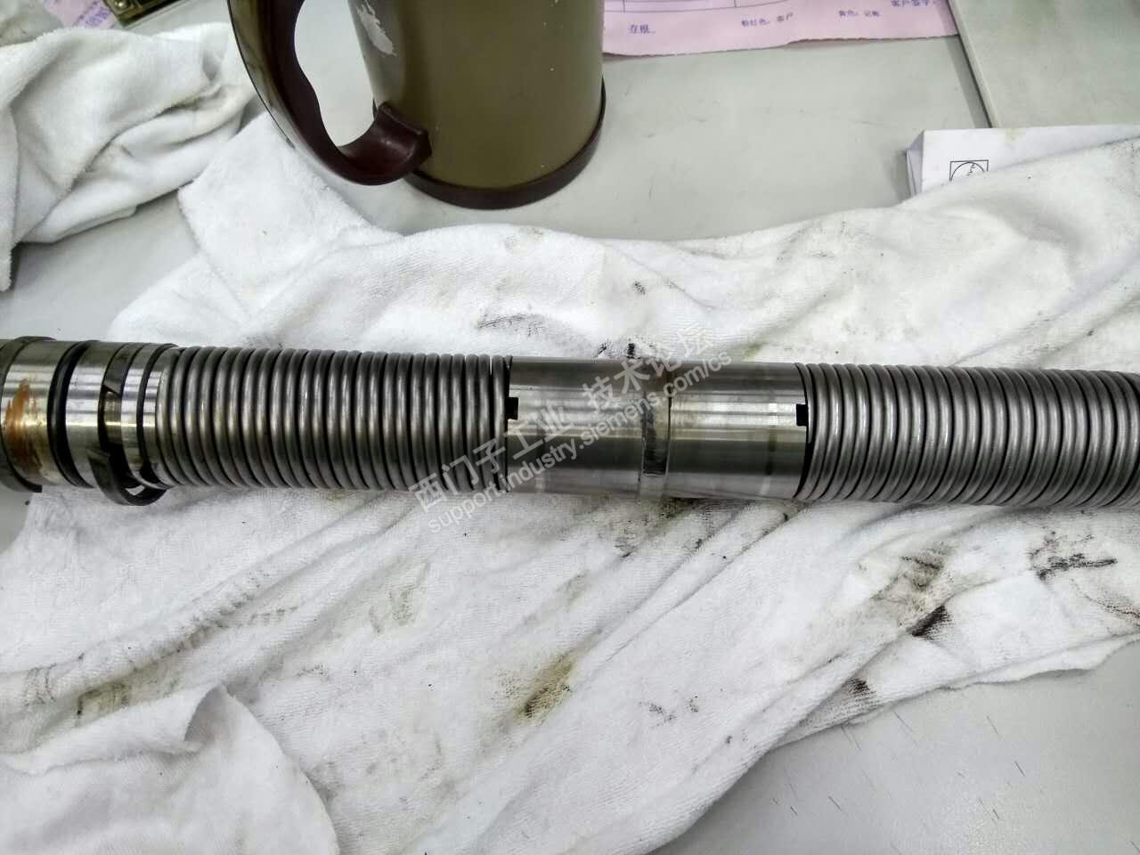

最近刚维修weiss的主轴(西门子的系统配weiss的主轴很多的),是HSK63的,更换了拉杆的弹簧,研磨了锥孔,没条件做动平衡,所以没有更换轴承。不过把水冷管路都检查和清洁了,更换了防冻液。在维修前翻了一下weiss的说明,感觉帮助很大,把说明发到附件里,有需要的朋友自己下载吧。

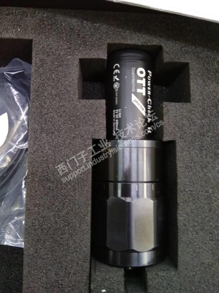

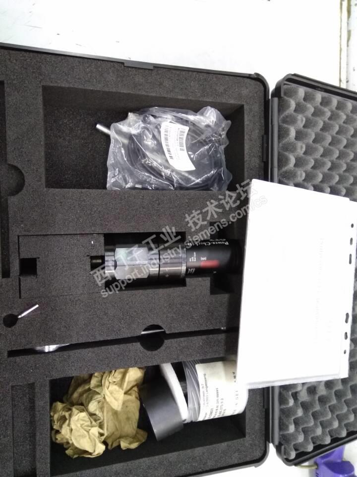

    此外,可以用OTT的检测仪测量主轴拉力,一般在20KN左右。

    现场拆卸电主轴维修,没条件动平衡可做可不做,我拆过6根,没有一个做动平衡,现在正常使用,换轴承、拉钉、碟簧。拉力测试的也是OTT。
