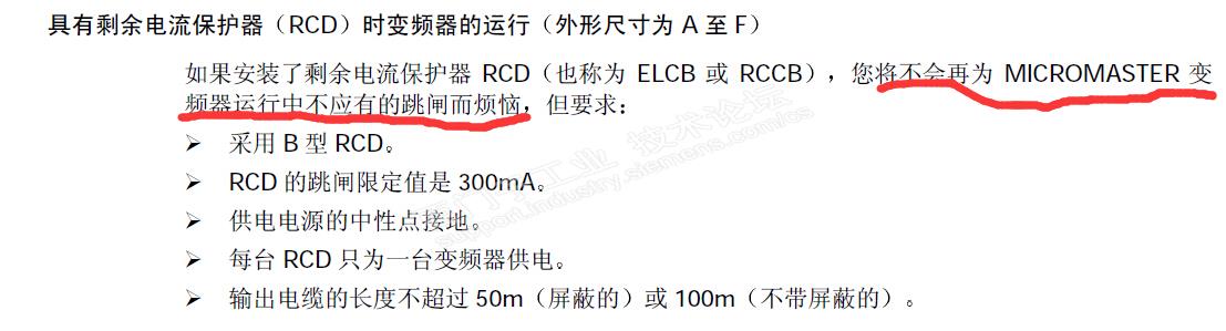

 使用了这么多年的变频器,今天才知道MM4系列变频器的进线端推荐使用一个叫做剩余电流保护器(小名叫RCD)的东东。手册中是这么说的:
那么我的问题是,这个东东究竟是如何避免变频器运行中不应有的跳闸?还有,现在的G120还需要这个东东么?

    就是漏电断路器,这种带零线的可以用(三相四线)。那时“安全检查”要求必须装漏电时,我就是这么装的。呵呵。 主要是确保变频器-电机 屏蔽层 所有的泄漏电流全部流回变频器。 (2.2kW我用的就是30mA的,300mA的买不到。)偶尔还是会跳闸。时间长了,工人烦了,他们会找电工把漏电模块那根线拆了。 经过漏电模块的那根N,只能与经过漏电模块的“火线”一起用。

    它就是穿过线圈的所有线的电流和等于零。如果不等于零就说明外侧有漏电,超过整定值就跳闸。 旁边的电阻回路就是常见的漏电测试回路。 要说不一样,就是检测动作回路可以用芯片之类驱动吧。
