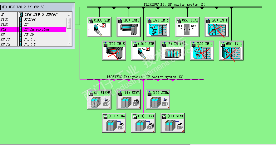

       前些天公司一台设备出现操作面板按钮指示灯出现熄灭又自动恢复的故障,严重时导致机床紧急停机还可能造成崩刀的危险,查找图纸发现操作面板指示灯都是一个et200远程模块控制的,检查相关模块电源正常但仔细观察发现ET200通讯接口模块BF灯在一瞬间出现闪烁模块输出中断机床无报警。
        为分析故障我们拿出安装step7软件的电脑进行监控,进入硬件组态打开模块信息查看诊断缓冲界面发现72号站出现掉线通过图纸找到该站就是控制面板的et200模块(见图1)
图1
       根据报警信息Event ID 16# 38C4来看该站有掉站情况并且和通讯连接有关,我们马上更换了dp20号到dp72号站的dp通讯线故障依旧,当时的情况机床勉强可以生产比较急我们恢复了现场继续生产。

通过分析故障站点我们立刻发现87号后面的站点都是在一瞬间掉线,通过图1的dp总线拓扑结构我们确定了87号到30号站点出现了问题,87号站点是机械手dp通讯线是在拖链里面的来回移动磨损可能性比较大应先排除,我们马上讨论了方案本来想试试论坛渔工的方法加中继器更改硬件拓扑结构(见图3)
图3
       但后面由于时间紧急和领导不建议改造所以没有进行改造,而是对87号站的进和出两个dp总线、24v供电线缆加拖链进行了整体更换,更换后故障排除之前一个丢信号的故障也消失在也没有出现过。
