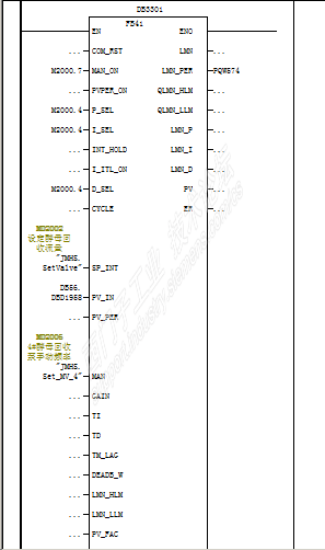

大家好,我在OB35里调用了FB41,结果手动和自动都没有输出,不知道是什么问题?

     你的P_Set   I_Set是否为高电平?

    CYCLE这块是不是需要设置时间啊
