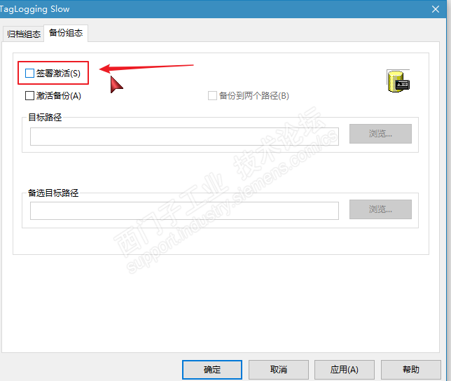

    aaing   发表于 2017/3/7 16:33:44
    用的英文版的呀,我看看中文版有没有这个复选框
    是这个吗
    帮助里面这么说的:
    签名归档备份文件
    一旦激活签名和激活备份,就会在交换之后对每个归档备份文件进行签名。 因此,在文件与 WinCC 重新连接时,可确定交换后是否修改了文件。
    为了验证数据,必须选中“激活签名”(Signing activated) 复选框。
    如果使用归档签名,单个分段的最大大小不能超过 200 MB。
    感觉用处不是很大,防止数据被修改的吧
