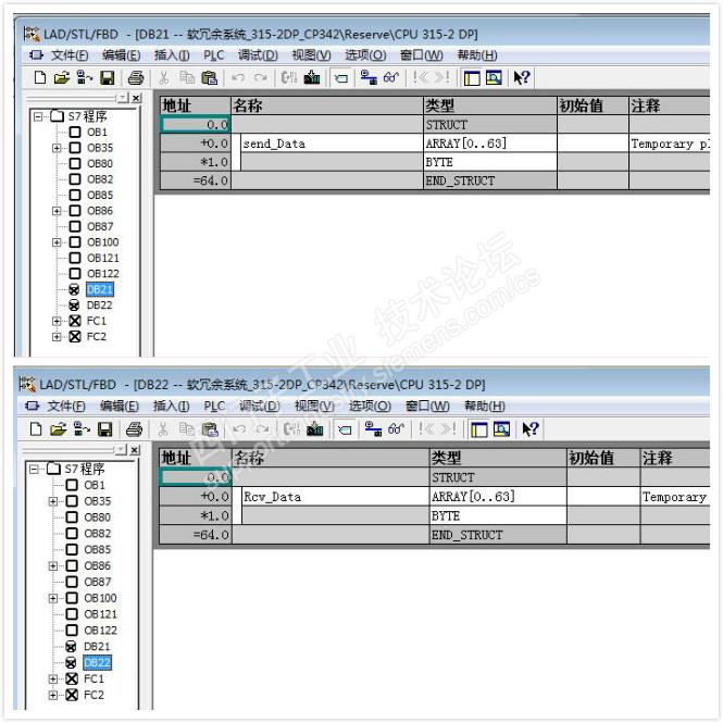

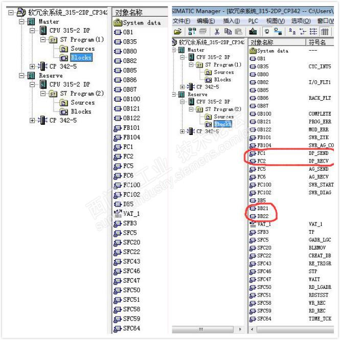

大神们给分析一下呢? 上图是2个300站点做软冗余,通过CP342-5做数据同步官网下的例子,
另外一个例子2个300站点做软冗余,通过CP343-1做数据同步的例子里面也是这样?
问题1:B站中多出来的2个数据块DB21 DB22有用吗?调用结构里面看貌似根本没用
问题2:FC1  FC2这2个功能块为什么也要摆在里面?也没有被其它地方调用

    当CP342-5作为DP主站或从站时,DP_SEND和DP_RECV用于和从站/主站交换数据的。那两个数据块应该是用作发送接收的缓冲区的

    看名称是DP发送和接收的功能
    DP通讯的啊

    你用交叉索引查下,这2个功能块肯定是被调用了
