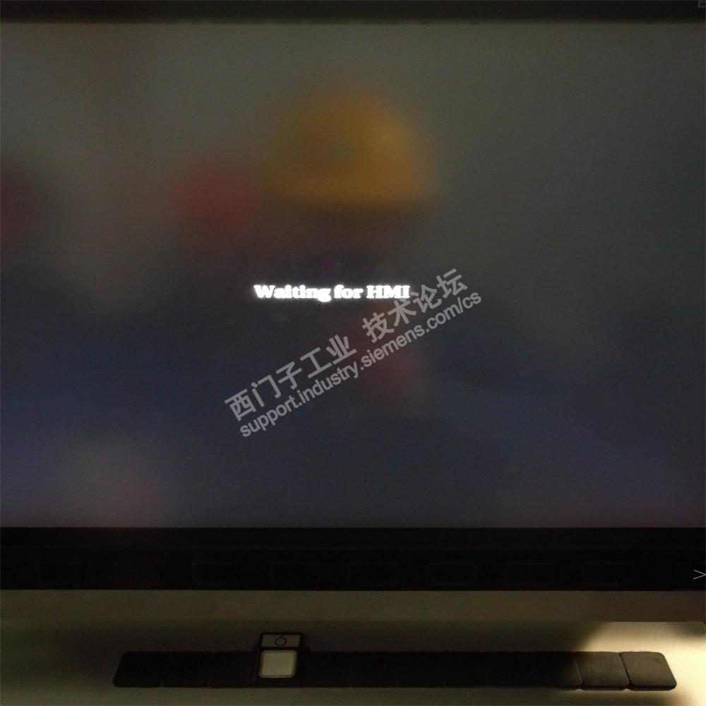

加工中心显示屏出现Waiting for HMI是怎么回事,怎么解决

    HIM没有启动吧

    PCU的WINDOWS界面进去了,HMI界面没有进去,重启试一下,实在不行,有ghost的备份回装一下!

    对这方面不懂,但是你的触摸屏没有工作数据输出
