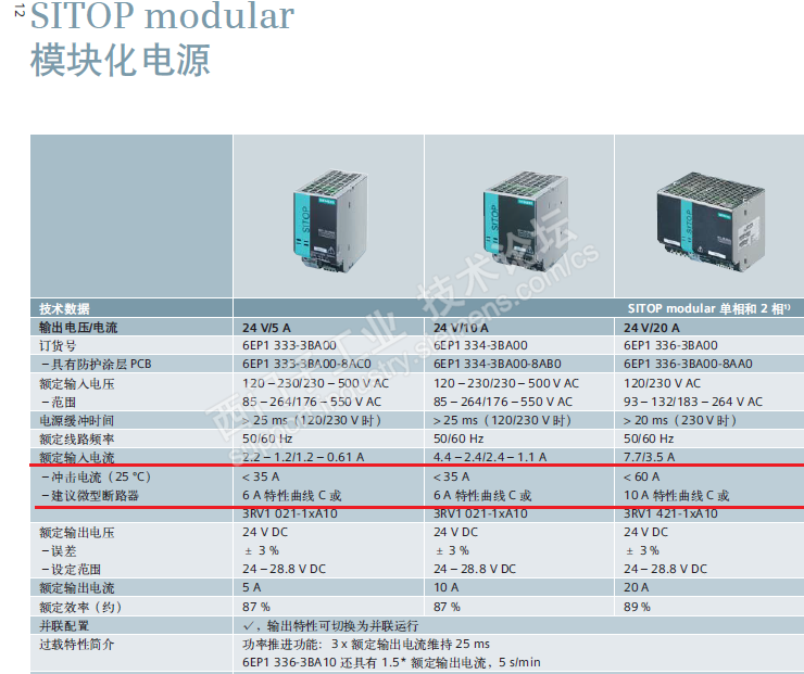

今天看SITOP电源样本,在电源的技术参数中有一项是“建议微型断路器”,其建议的断路器额定电流比电源模块的额定输入电流大很多,不明白这是为什么,请大家帮忙解答,谢谢!
其建议的微断是模块电源的进线断路器吗?
如图:

    应该是的~

    不大呀,不就是6A/6A/10A的C型断路器吗
