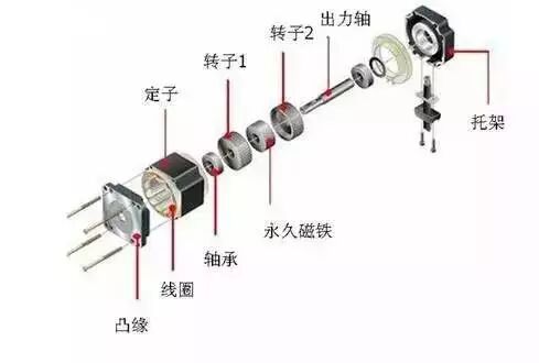

导读】说起步进电机,电气控制行业的工程师是再熟悉不过了!虽然步进电机集这些优点于一身:误差不会长期积累、能够实现精确定位、控制比伺服简单等,但它能实现精确控制的关键是电机不发生失步。那么,如何才能避免步进电机失步?
  步进电机是将电脉冲信号转变为角位移或线位移的开环控制电机。在未发生失步情况下,电机的转速、停止的位置只取决于脉冲信号的频率和脉冲数并不受负载变化的影响,当步进电机接收到一个脉冲信号时,电机就按设定的方向转一个固定的角度(步进角或步距角),通过控制脉冲数和脉冲频率来控制电机角位移量及电机转速从而达到精确的开环控制。另外,步进电机每走一步所转过的角度与理论步距之间总有一定的误差,从某一步到任何一步,也总有一定的误差,但是,步进电机每转一周的步数相同,在不失步的情况下,其步距误差不会长期累积。
