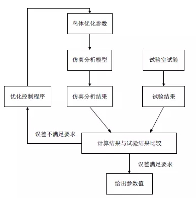

 由于鸟体材料参数几乎不可能直接通过试样试验测量得到,因而必须采用试验-数值法对鸟体材料进行系统的分析,根据已知的鸟体简化本构模型确定其中鸟体材料参数。优化方法的基本思想是:首先建立耦合算法的计算模型;将待反演的参数定义为优化参数,这些参数包括计算模型的材料性能参数和本构模型的其他参数等;定义优化目标,使计算模型能够准确反映试验对象的特征,即通过反演鸟体参数使数值模拟计算结果与试验结果之间的差异最小;再将计算模型整合到优化控制程序中,并将优化参数和优化目标定义到程序中;优化控制器按照优化算法将优化参数初值交给计算模型,让其根据这些值进行运算得到计算结果,然后将计算结果与试验结果进行比较,若两者的误差比较大,那么这组参数值是不合理的,优化控制器会给出一组新值,再进行新一轮的计算,如此反复迭代,若误差满足要求,那么参数值就是合理的,此时就得到最终要求的优化参数值。鸟体材料参数反演过程如图1所示。
CAE在航天航空方面的应用
图1鸟体材料参数反演过程

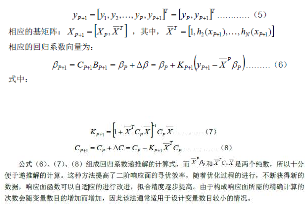

 自适应响应面法是首先根据初始样本点构造一阶响应面,并将新的设计点引入设计空间,这样便可以逐步构造出二阶响应面模型,在后续的迭代中继续引入新的设计点来优化二阶响应面,使得响应面的精度和逼近范围不断得到改善。假设在原有的个样本点,新增一个样本点后,相应的响应值为:
CAE在航天航空方面的应用

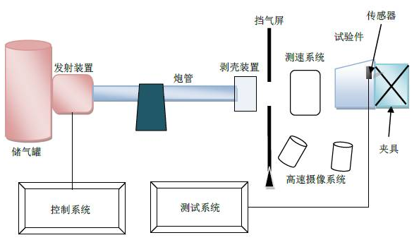

 试验设备主要包括:空气炮系统、控制系统、高速摄像系统等。平板鸟撞试验设备框图见图4。

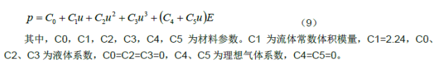

 鸟体采用RADIOSS粘性流体材料(hydrodynamicsviscousfluidmaterial)/MAT/LAW6模拟流体和气体,鸟体本构关系如下:
CAE在航天航空方面的应用

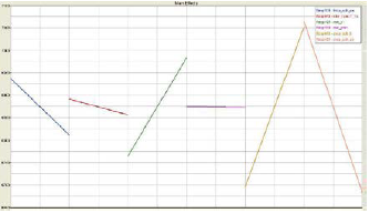

 应用多学科设计优化软件HyperStudy进行正交试验分析,三个节点的位移响应分别对六个因素的敏感性如图8~图10所示,图示中的6段敏感性直线从左到右分别代表二次体积粘度qa、鸟体与结构的摩擦系数μ、流体动力系数C1、压力阀值pmin、光滑长度h、线性体积粘度qb。

 由图8~图10可知,计算结果中节点的位移对鸟体与结构的摩擦系数μ和压力阀值pmin敏感性相对较小,因此在鸟体参数优化时可以舍去。最终选取流体动力系数C1、线性体积粘度qb、光滑长度h、二次体积粘度qa作为鸟体参数反演的变量参数。

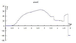

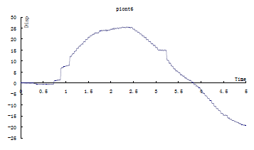

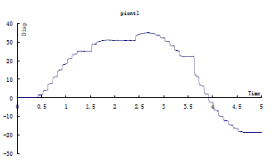

 平板试验鸟撞过程约4ms,试验测试点位移值每0.1ms取一次,共取值40次,并按时间顺序记录下来,保存为.csv格式,其中试验测试点位移曲线见图11~图13。
CAE在航天航空方面的应用
图111号测试点位移曲线
CAE在航天航空方面的应用
图122号测试点位移曲线
CAE在航天航空方面的应用
图136号测试点位移曲线

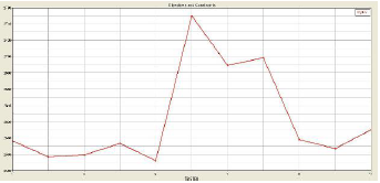

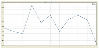

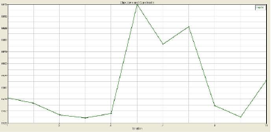

 模型提交给HyperStudy优化,只经过11步迭代优化达到收敛,3个目标的迭代曲线如图14~图16所示。
优化后得到各反演参数的值,流体动力系数:2.467;线性体积粘度:1.063;光滑长度:5.692;二次体积粘度:2.018。
CAE在航天航空方面的应用
图14优化目标Obj449的迭代曲线
CAE在航天航空方面的应用
图15优化目标Obj439的迭代曲线
CAE在航天航空方面的应用
图16优化目标Obj469的迭代曲线

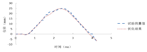

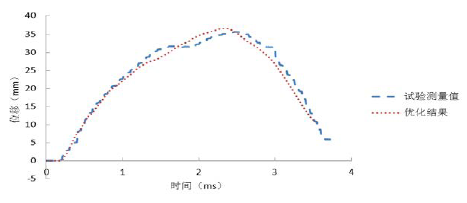

 根据鸟体参数优化结果修改鸟撞数值仿真模型,带入反演后的参数重新进行鸟撞计算,对比测试点1、测试点6的试验时间--位移历程曲线和仿真时间--位移曲线,对比结果如图17、图18所示。
CAE在航天航空方面的应用
图171号测试点优化后的结果与试验测量值对比
CAE在航天航空方面的应用
图186号测试点优化后的结果与试验测量值对比
