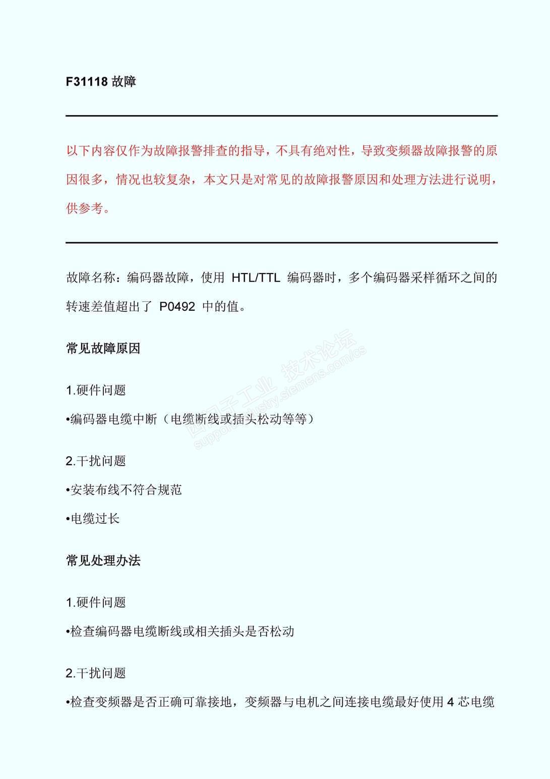

还是将信将疑,上网一搜,有相关技术文档参考。
说了这么多,还是EMC问题呀。为了保险起见,我干脆再把电机模块的参数P0492值人为加大一倍。以防后患。
