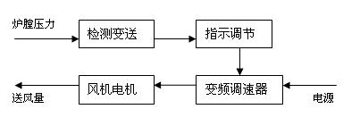

  以常见的锅炉燃烧时的炉膛压力自动控制系统为例。大型锅炉运行时,炉膛内的压力基本都是一个常数,压力过高或者过低都会给锅炉的正常运行带来不良的影响或者煤质的变化,常常需要调整鼓风量而使得锅炉能够处于最佳的运行状态。
  炉膛压力控制系统的作用就是随时发出炉膛压力检测的指令,然后与给定的定值进行比较发出调节信号,控制执行单元根据调节信号调整送风量,而此时风机照常以额定的转数运行。应用变频调速器后,控制系统发生了变化。整个过程如方框图所示。
炉膛压力控制系统
  与传统的控制系统相比,变频调速器取代了控制执行单元,其物理位置各不相同,控制方式也不相同。从这个例子可以看出,变频器严格来说是一个电气控制装置,由于它具有多种控制输入方式,能够很方便与自动控制仪表相结合而组成电子控制系统,因此在自动化领域的应用前景十分广阔。
