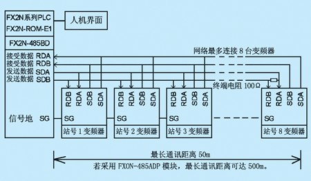

    2、三菱PLC采用扩展存储器通讯控制变频器的系统配置
    2.1 系统硬件组成
    如图1~图3所示。
图1 三菱PLC采用扩展存储器通讯控制变频器的系统配置
图2 FX2N-485-BD通讯板外形图
图3 三菱变频器 PU插口外形及插针号(从变频器正面看)
  • FX2N系列PLC(产品版本V 3.00以上)1台(软件采用FX-PCS/WIN-C V 3.00版);
  • FX2N-485-BD通讯模板1块(最长通讯距离50m);
  • 或FX0N-485ADP通讯模块1块+FX2N-CNV-BD板1块(最长通讯距离500m);
  • FX2N-ROM-E1功能扩展存储盒1块(安装在PLC本体内);
  • 带RS485通讯口的三菱变频器8台(S500系列、E500系列、F500系列、F700系列、A500系列、V500系列等,可以相互混用,总数量不超过8台;三菱所有系列变频器的通讯参数编号、命令代码和数据代码相同。);
  • RJ45电缆(5芯带屏蔽);
  • 终端阻抗器(终端电阻)100Ω;
  • 选件:人机界面(如F930GOT等小型触摸屏)1台。
    2.2 硬件安装方法
    (1) 用网线专用压接钳将电缆的一头和RJ45水晶头进行压接;另一头则按图1~图3的方法连接FX2N-485-BD通讯模板,未使用的2个P5S端头不接。
    (2) 揭开PLC主机左边的面板盖, 将FX2N-485-BD通讯模板和FX2N-ROM-E1功能扩展存储器安装后盖上面板。
    (3) 将RJ45电缆分别连接变频器的PU口,网络末端变频器的接受信号端RDA、RDB之间连接一只100Ω终端电阻,以消除由于信号传送速度、传递距离等原因,有可能受到反射的影响而造成的通讯障碍。
