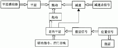

    (二)电梯控制系统原理框图
    电梯控制系统原理框图如图1所示,主要由轿箱内指令电路、门厅呼叫电路、主拖动电机电路、开关门电路、档层显示电路、按钮记忆灯电路、楼层检测与平层检测传感器及PLC电路等组成的。
图1 电梯控制系统原理框图

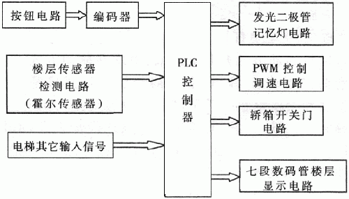

    电梯控制系统的硬件结构如图2所示。包括按钮编码输入电路、楼层传感器检测电路、发光二极管记忆灯电路、PWM控制直流电机无线调速电路、轿箱开关电路、楼层显示电路及一些其他辅助电路等。为减少PLC输入输出点数,采用编码的方式将31个呼叫及指层按钮编码五位二进制码输入PLC。
图2 电梯控制系统硬件结构框图
    1.系统输入部分
    系统输入部分分为两个部分,一是直接输入到PLC输入口的开关量信号部分,包括:控制台上的启动按钮、恢复正常工作按钮、消防/检修按钮、强迫上行(下行)按钮部分以及开关门行程到位开关。二是按钮编码输入信号部分。本系统为十层电梯系统,在轿箱内的选层按钮和门厅旁的向上、向下呼叫按钮共有28个之多,采用优先编码的方法将31个按钮信号编为五位二进制码。这里采用四片8位优先编码器4532和五个四二输入端或门4072组成32级优先编码器。
    2.系统输出部分
    系统的输出部分包括发光二极管记忆灯电路、PWM控制调速电路、轿箱开关门电路和七段数码管楼层显示电路等。
    在PWM控制直流电机无线调速电路中,PWM产生电路接收来自PLC的八位二进制码,随着码值的改变,其输出的脉冲占空比也相应改变。轿箱开关门电路使用两个继电器、两个行程开关、直流电动机、功率反相器2003等构成控制电路。在七段数码管楼层显示电路中,七段数据管不经专用驱动芯片驱动而由PLC提供特定的二进制码直接输入。

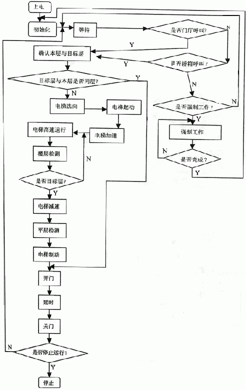

    软件流程图如图3和图4所示。
图3 电梯控制主程序流程图
图4 楼层现实程序流程图
