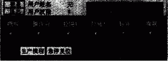

    每幅画面都有设置用户登陆权限的标题栏,画面随时显示登陆用户名及用户登陆权限, 加强系统的安全性。
