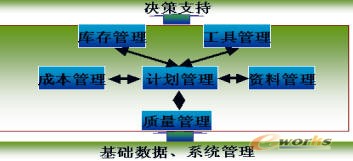

    2.1航空发动机制造业MES平台框架
    贯彻精益生产理念,缩短生产准备时间及跟踪生产过程的MES系统意在挖掘20%创造价值劳动过程潜力的同时,更重要的是挖掘80%不创造价值劳动过程的潜力。
    为提高平台对不同类型生产线的适应度,系统以计划对象为中心,对制造单元进行虚拟重组,充分利用企业资源,达到在适应性(adptable)的基础上注重流程优化和再造,充分考虑系统的可重构性(reconfigurable)和可集成性(integratable)。
    平台由基础数据、计划管理、物料管理、工具管理、质量管理、成本管理、辅助决策和系统管理共8个子系统。
图2   航空发动机制造业MES平台框架
    平台体现生产运行以计划为龙头,通过计划分解、生产准备、任务排序、生产派工、生产加工、现场控制、质量检验、成品交付、成本核算等密切相连的活动联动,最终实现生产过程的一条龙管理。

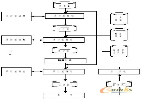

    ◆ 生产作业计划中的排序算法
    考虑到公司车间生产属于多品种、小批量生产类型;以批次为单位进行生产加工,生产过程中涉及批次的分解以及部件的装配;交货期要求严格,加工任务比较繁重。而现实的生产环境中任务种类、批量,设备、工具等因素是变化的,考虑加工环境实时动态信息的前提下编排生产计划一直以来都是生产管理的难点和重点。
    为上述类型生产所设计的算法必须同时满足计算结果的实用性和计算时间的可用性,并且算法流程应具有极大的柔性,以便于调度员根据现场情况对生产计划进行及时调整。
图3 计划编制算法整体流程
    由图可见,该算法包括五个部分:月计划制定、周计划制定、BOM分解、日计划制定、加工反馈。并在此算法中考虑了设备能力静态约束、零件加工库存和工具动态信息约束。

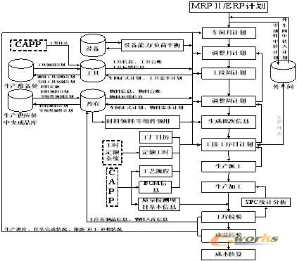

    ◆  系统集成
    MES与其它系统的集成是使信息主线贯穿于企业生产过程,保证企业信息准确、快捷的流动,为生产决策提供可靠的依据。
图4:生产管理信息流程与信息集成
