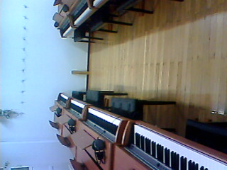

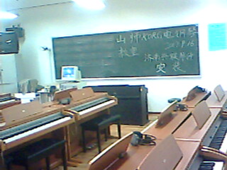

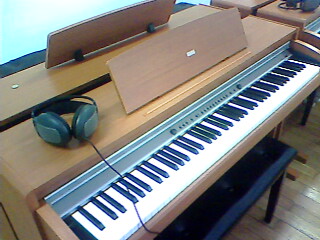

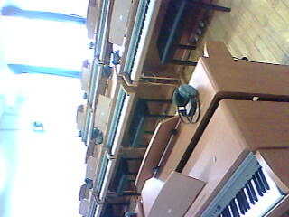

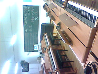

好久没有来了,刚刚调试完一个音乐教室,是山东师范大学的音乐教室。先送上几张照片吧!用手机拍的。
说明一下:
1.学生耳麦与音乐适配器一端相连接。
2.音乐适配器另一端与电钢琴相连接。这时候钢琴的声音只能从耳机中听到。如果把电钢琴和音乐适配器的连线拔掉,电钢琴就成了普通的钢琴一样了。
3.所有电钢琴通过ps/2接口与一台小型服务器相连接。
4.小型服务器通过RS232接口与计算机终端链接。
5.计算机中装有控制软件,老师可以全体授课也可以单独指导。
6.音乐适配器上有一个开关,当学生按下开关就是呼叫老师,这是计算机上面相应的电钢琴图标就会亮起,老师可以知道学生弹琴了。
这样,学生们就是上钢琴课也听不见声音了。
唉!现在的学生真是幸福啊!!!
