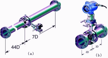

    如Emerson Process Management公司提供的示意图所示,确保流量计上游要么有足够长的直管段长度(a),要么安装有流量调节器(b)。

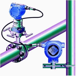

    按照Emerson Process Management公司说法,如图1所示,脉冲发射管的布线必须仔细,可能的话,尽量缩短其长度。

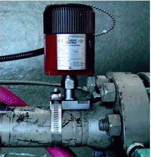

    Moore Industries-International公司建议,对于那些在Class I, Div. 1防爆区域内使用的仪表, 例如一台现场安装的、用于测量天然气管线表面温度的变送器,必须向下拧紧外壳螺丝并且压紧垫片,从而保证相应的防爆等级。如图2所示。

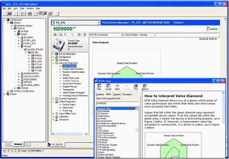

    应用DTM技术将使如下功能变为可能:设备制造商能够在其显示画面上,包含有例如微软Windows帮助这样的功能。就像Invensys Foxboro提供的此画面所显示的一样。见图3。
