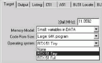

    利用Keil Software公司提供的集成开发环境 μVision 2 IDE,创建RTX51 Tiny应用程序的开始的步骤如下:
    ① 运行Keil Software公司的集成开发环境 μVision 2 IDE。
    ② 运行菜单命令Project→Options for Target‘Target 1’,打开Target对话框,并在对话框中选择Target选项卡。
    ③ 从Operating system下拉列表框中选择RTX51 Tiny,如图1所示。
图1 选择RTX51 Tiny实时操作系统
