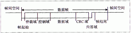

    CAN总线信息的报文传输有数据帧、远程帧、错误帧和过载帧四种不同类型的帧,数据帧和远程帧可以使用标准帧和扩展帧2种不同格式,标识符域的长度分别为11位和29位。CAN的帧由不同的位域组成,以数据帧为例,它包括7个不同的位域:帧起始、仲裁域、控制域、数据域、CRC域、应答域和帧结尾,如图1所示。

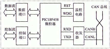

    采用PIC18F458微控制器设计的智能节点如图2所示。

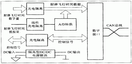

    时间提取单元 时间提取单元的功能是从武器系统火控计算单元中提取射弹飞行时间,并将其发送到CAN总线上,电路结构如图3所示,主要由射弹飞行时间数字量隔离提取电路、射弹飞行时间模拟量隔离提取电路、A/D转换电路、控制信号(开关量)隔离采集电路、数字接口、隔离型DC/DC电源模块等组成,可以提取16位射弹飞行时间数字量或1路射弹飞行时间模拟量、8位控制信号,输出CAN总线信号,使用双绞线在1km的范围内得到高达70kbps的传输速率。

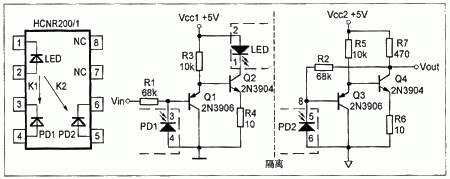

    光电隔离电路采用双光耦构成电流串联负反馈电路实现模拟信号,即将两个相同型号的光耦的输入端串联组成差分负反馈,来补偿光耦的非线性电流传输系数,可以得到较好的一致性,使电路传输特性更好。典型的双光耦芯片(如HCNR200)内部结构及其应用电路如图4所示,采用ADC0809芯片完成AD转换,隔离型DC/DC选用爱立信PKV3211PI电源模块,其输入电压范围为9V~36V,输出电压5V,输出功率2.5W。
