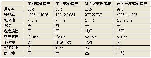

    2. 定位
    各种触摸屏都是依靠传感器来工作的,甚至有的触摸屏本身就是一套传感器。它们各自的定位原理和各自所用的传感器决定了触摸屏的反应速度、可靠性、稳定性和寿命。各类触摸屏的技术特性如表1所示。
表1 各种触摸屏基本技术对照表
