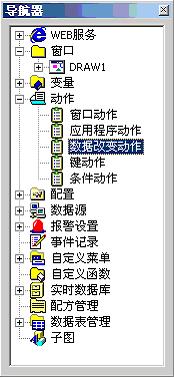

1、应用程序动作脚本:主要注意不要对数据库变量做频繁的循环操作,相关的操作放到数据改变等事件触发方式的脚本里完成。
按此在新窗口浏览图片
  2、数据改变动作:数据改变时触发脚本。
  3、键动作:键盘动作时触发脚本。
  4、条件动作:条件满足时触发脚本。
  5、一般性动作:同应用程序动作脚本。
