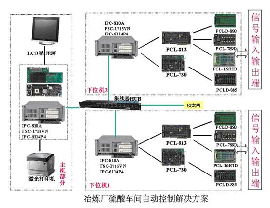

       [系统方框图]
点击看大图
       [系统原理]
由于车间内采集点较多,本系统采用星型拓扑结构,一台研祥P4主机做为主机,两台P4主机做为采集机,通过集线器链接。每台采集机内插PCL-813B模拟数据采集卡与PCL-730数字量I/O卡,配备PCLD-885进行现场的数据采集与控制。生产线上的热电偶、热电阻信号通过PCLD-789D输入至PCL-813,流量、液位等信号通过PCLD-880输入至PCL-813。现场数据经过系统分析再通过数字I/O卡PCL-730、端子板PCLD-885输出,控制现场的电机、阀门等设备。
       [系统配置]
机箱:IPC-810A
       主板:FSC-1713VN/FSC-1715VN
       内存:256M/512M
       硬盘:80G
       模拟量采集板:PCL-813
       数字量控制卡:PCL-730
       信号调理板:PCLD-789D
       端子板:PCLD-880
