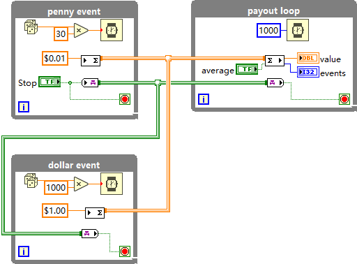

主要展示了 Accumulator Tag 通道的使用,通过三个并行运行的循环模拟不同数值的多个随机序列,分别以不同频率向累加器写入数值,右侧循环每秒读取累加器值,同时可切换查看每秒内每次事件的平均值,用于演示多线程数据交互与累加器功能。
功能说明
(一)循环结构及运行频率
  1. 左上角循环(penny event:平均每 15 毫秒运行一次。每次迭代向累加器写入 0.01 美元(一便士),通过乘法器和定时结构控制运行频率,乘法器设置为 30(可能用于调整时间间隔相关参数),配合定时模块实现每 15ms 左右执行一次写操作。
  2. 左下角循环(dollar event:平均每半秒运行一次。每次迭代向累加器写入 1 美元,乘法器设置为 1000(同样可能用于时间间隔相关参数调整),与定时模块配合实现每 0.5 秒左右的写操作。
  3. 右侧循环(payout loop:每秒运行一次。负责读取累加器的值,并进行显示,同时可以计算并显示每秒内事件的平均数值,通过切换 “average” 开关来控制是否显示平均值。
(二)数据处理与显示
  • 两个写循环将不同金额数值不断累加到累加器中,右侧读循环每秒获取累加器的总值,并在前面板以 “value” 显示总值,以 “events” 显示每秒内事件数量。当切换 “average” 开关后,会计算并显示每秒内每次事件的平均数值。
(三)避免竞争与死锁
通常建议避免多个通道连接相同循环以防止竞争和死锁情况。本 VI 中,右侧的 “payout loop” 未进行阻塞式读取,因此使用单独的布尔型 Tag 通道(“Stop” 信号)来停止所有循环是有效的。
