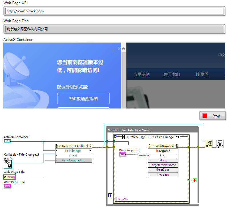

程序围绕 WebBrowser ActiveX 控件,借 “Reg Event Callback” 注册标题变更回调,“Callback - Title Change.vi” 处理标题数据,“Monitor...” 响应 URL 变更,“Unregister...” 清理资源,实现浏览器事件交互与管控
1. “Reg EventCallback”(注册事件回调)
  • 功能:为 WebBrowser ActiveX 对象注册 “TitleChange” 事件回调,当浏览器标题改变时,触发关联的回调 VI 执行
  • 使用场合:需要实时监测 WebBrowser 控件标题变化,如自定义浏览器交互界面、网页内容监控程序中,需响应标题变更做后续逻辑(如记录、界面更新等)
  • 特点:精准挂钩特定 ActiveX 事件,实现事件驱动式编程,让程序按需响应浏览器状态变化;可灵活传入 VI 引用、用户参数,拓展回调逻辑传递信息维度
  • 使用注意事项:确保 ActiveX Container 已正确加载 WebBrowser 对象,VI Ref 指向的回调 VI 需按约定格式(匹配事件数据类型、输入输出)编写,否则回调可能失效或报错;注册后若不再需要,建议合理时机反注册,避免资源残留
  • 类似功能对比:与 LabVIEW 中普通 “事件结构” 相比,针对 ActiveX 这类外部组件特定事件,它更聚焦、适配性强,事件结构偏向 LabVIEW 自身控件基础事件;和其他语言(如 C# 中给 WebBrowser 控件挂钩事件)原理相通,LabVIEW 里通过该 VI 以图形化方式实现,对不熟悉文本代码的工程师更友好
2. “Callback -Title Change.vi”(标题变更回调 VI
  • 功能:接收 WebBrowser 标题变更事件传来的数据,提取标题文本并输出,作为事件发生时的响应逻辑载体
  • 使用场合:配合 “Reg Event Callback”,在标题变化时执行具体操作,比如把新标题显示到 LabVIEW 前面板控件、写入日志文件等场景
  • 特点:专注处理标题变更事件数据,逻辑相对单一明确,作为回调函数可被灵活注册、复用;通过简单数据转换(如变体转字符串),输出直观可用的标题文本
  • 使用注意事项:输入的事件数据(变体类型)需确保是标题变更事件传来的有效数据,否则转换易出错;要考虑多线程或频繁触发时,处理逻辑(如界面更新)是否会阻塞主程序,可结合队列、通知器等优化异步处理
  • 类似功能对比:和一般自定义子 VI 类似,都是封装逻辑,但它专为事件回调设计,触发时机由外部事件(标题变更)决定,普通子 VI 靠主动调用;对比其他语言写的浏览器标题变更回调函数,LabVIEW 图形化实现降低代码编写门槛,更直观呈现数据流转
3. “Monitor UserInterface Events”(监测用户界面事件,含 Web Page URL 变更处理
  • 功能:监测 WebBrowser 控件的 “Web Page URL: Value     Change” 事件,当 URL 变化时,调用 WebBrowser  Navigate2 方法(虽逻辑表述是传 URL 给该方法,实际或为演示事件触发后执行相关交互,比如可基于新 URL 做导航等操作
  • 使用场合:在需要响应浏览器 URL 变化,进而执行导航控制、根据 URL 做业务逻辑(如不同网址加载不同辅助数据)的 Web 交互程序中使用
  • 特点:集成事件监测与方法调用,将事件响应和控件交互动作结合,在一个逻辑块里实现 “监测 - 响应操作” 流程;利用事件结构分支,清晰区分不同事件(这里聚焦 URL 变更)处理
  • 使用注意事项WebBrowser2 引用需正确关联到实际 ActiveX 控件,否则方法调用失败;处理 URL 变更后执行 Navigate2 要注意逻辑合理性,避免循环触发(如因 Navigate2 又导致 URL 变化,重复进入事件分支),可通过标志位、条件判断规避;错误处理需完善,捕获可能的 ActiveX 交互报错(如网址无效、控件未就绪等)
  • 类似功能对比:和单独用事件结构监测 URL 变更后,再单独调用 Navigate2 方法的分步操作相比,它集成度更高,流程更紧凑;对比其他语言(如 VB 中处理 WebBrowser 控件 URL 事件),LabVIEW 图形化搭建流程,对不熟悉复杂代码嵌套的工程师,更易梳理逻辑,不过在处理极复杂条件判断时,文本代码方式可能更简洁
4. “Unregister theevent callback”(反注册事件回调
  • 功能:取消之前为 WebBrowser ActiveX 对象注册的事件回调(如标题变更回调),释放相关资源,避免不必要的事件响应
  • 使用场合:当程序不再需要监测浏览器事件(如关闭相关功能模块、退出程序前清理资源)时调用,防止回调逻辑残留影响后续操作或引发内存泄漏等问题
  • 特点:操作简单直接,完成回调注册的反向流程,保证程序资源管理规范;一般配合注册操作,成对出现,实现 “按需注册 - 适时清理”
  • 使用注意事项:要确保在合适时机调用,若在事件频繁触发过程中不当反注册,可能导致回调逻辑执行异常;需对应正确的注册信息(如关联的 ActiveX 对象、事件类型),否则反注册无效,可结合错误簇传递,判断操作是否成功
  • 类似功能对比:和其他语言中事件注销机制(如 C# 里移除事件处理器)原理一致,LabVIEW 以图形化节点呈现,更贴合自身编程范式;对比不做反注册操作,它能有效优化资源占用,让程序退出或功能切换更干净,避免潜在的事件冲突、资源冗余问题
这些 VI 围绕 LabVIEW  WebBrowser ActiveX 控件事件交互构建,利用 ActiveX 技术实现浏览器控件与 LabVIEW 程序的联动,在需要集成网页浏览、监测网页状态(标题、URL 等)并交互的场景(如工业监控系统里嵌入网页展示数据,同时监测页面状态做控制;实验室自动化程序中用网页交互获取信息并响应)中常用,通过图形化编程降低了 ActiveX 事件处理的技术门槛,但也需注意 ActiveX 控件版本兼容性、不同环境下的稳定性等问题
