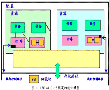

IEC软件模型是面向未来的开放系统[4][5][6]
程序
按此在新窗口浏览图片
IEC 61131-3提出的软件模型是整个标准的基础性的理论工具,帮助人们完整地理解除编程语言以外的全部内容。
配置本软件模型,在其最上层把解决一个具体控制问题的完整的软件概括为一个“配置”。它专指一个特定类型的控制系统,包括硬件装置、处理资源、I/O通道的存贮地址和系统能力,等同于一个PLC的应用程序。在一个由多台PLC构成的控制系统中,每一台PLC的应用程序就是一个独立的“配置”。
资源在一个“配置”中可以定义一个或多个“资源”。可把“资源”看作能执行IEC程序的处理手段,它反映PLC的物理结构,在程序和PLC的物理I/O通道之间提供了一个接口。只有在装入“资源”后才能执行IEC程序。一般而言,通常资源放在PLC内,当然它也可以放在其它支持IEC程序执行的系统内。
任务在一个资源内可以定义一个或多个任务。任务被配置后可以控制一组程序或功能块。这些程序和功能块可以是周期地执行,也可以由一个事件驱动予以执行。
程序一个IEC程序可以用符合IEC 61131-3规定的编程语言来编写。典型的IEC程序由许多互连的功能块和/或函数组成,每个功能块之间可相互交换数据。函数与功能块是基本的组成单元,其内包括一个数据结构和一种算法。

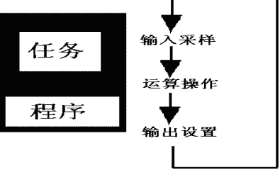

下面我们将IEC 61131-3软件模型与传统的PLC模型(包括一个资源,运行一个任务,控制一个程序,且运行于一个封闭系统中)进行比较(图2)。
按此在新窗口浏览图片
可以看出,IEC软件模型在传统PLC的软件模型的基础上增加了许多内容:

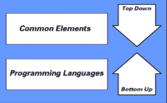

2.IEC 61131-3支持自顶而下(top-down)和自底而上(bottom-up)程序开发方法。用户可先进行总体设计,将控制应用划分若干个部分,定义应用变量,然后编各个部分的程序: 这就是自顶而下。用户也可以先从底部开始编程,例如先导出函数和功能块,再进行按照控制要求编制程序: 这是自底而上。无论选择何种开发方法,IEC 61131-3所创建的开发环境均会在整个编程过程中给予强有力的支持。

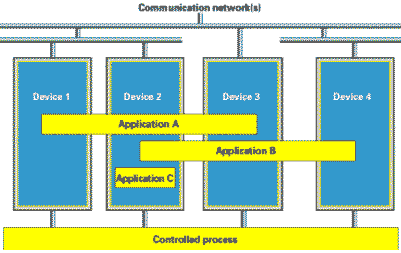

61499-1是针对通过通信网络互连的模块化分布系统的体系结构标准。它定义了为精确描述分布式控制系统的功能块和应用程序的体系结构、模型及其文本语法。其系统模型包括与被控过程(或机械)的接口,与通信网络的接口,以及隐含的分布式应用程序。
61499-2是工程任务支持(Engineering Task Support),进一步描述创建和管理基于功能块概念的工程系统所必须的概念(如资源和设备类型的功能描述方法),分布式工业过程测控系统的规范及软件工具间信息交换方式等,为设计、实现和维护分布式工业过程测控系统提供工程指导。61499-2把可扩展标志语言XML定义为61499的的文件交换格式。这意味着61499功能块设计可以通过因特网传递,并用下一代网页浏览器直接在网页上浏览。这必将给最终用户带来极大的利益。在IEC 61499-1中,规定了系统模型包括与被控过程(或机械)的接口,与通信网络的接口,以及隐含的分布式应用程序(见图4)。
按此在新窗口浏览图片
由图可见,一组互连的设备(仪表,器件等)彼此之间通过一个或多个网络通信,这些网络也可以构成多级递阶的方式进行通信。应用程序可常驻在一个设备中(如应用程序C),也可常驻在多个设备中(如应用程序A和B)。例如,一个应用程序可以包括一个或多个控制回路,其中输入采挥由一个设备执行,控制运算由口力一个设备执行,输出变换由第3个设备完成。
IEC 61499还给出应用程序的模型它由若干个可能分散在多个设备中的功能块互连而成。与集中系统不同的是,分散系统的程序执行不再按扫描方式,或是以多任务多进程的方式进行,它要求在指定数据传输与控制算法之间的关系时具有明确的显性机制。为了满足这个要求,IEC 61499增加了一个显性事件接口,以及执行IEC 61131-3功能块的控制算法的控制功能。
